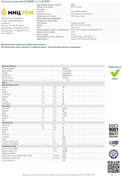

Добрый день.
Масло: Gazpromneft Ultra Diesel 5w30, куплено у официального дилера.
Автомобиль: MAN TGS
Общий пробег на одометре: 845 000
Пробег на масле: 43 264
Моточасы: ~721
Доливки масла: доливок было , около 10  литров.
Присутствие отложений в двигателе ДО: нет.
Автозапуск: нет
Наличие чип-тюнинга: нет
Предпусковые подогревы: нет
Период эксплуатации: октябрь-январь
Срок эксплуатации: 3 месяца
Топливо: ДТ лето/зима Роснефть
Режимы:  примерно 70% трасса 20% пригород 10% город
Фильтр масляный: Mann
Фильтр воздушный: Marshall
Объем заливаемого масла: 42 литра
Отбор масла: из теплого картера
Что было до этого масла: с 100 000 shell rimula r6m
Что скажете про износ?
Интервал для ТО подходит?
Важно!!! Мочевина отключена програмно 3 года назад.

13 минут назад, Val1987 сказал:
Не идеальный, но и не серьёзный.
Если не обращать внимания на падение вязкости на единицу, то масло как новое. Почти.

Texacoman спасибо. Неидеальный износ на Ваш взгляд связан с самим маслом (плохо отработала/неподходящая вязкость?) или длиной межсервисного интервала?

14 часов назад, Val1987 сказал:
Неидеальный потому, что не равен нулю. А так можно считать нормальным. Во-первых цифра не большая, а во-вторых мало ли что могло случиться за 40 т.км. Это наблюдать надо. Состояние масла хорошее, можно и дальше ездить.
Вопрос один только - куда единица вязкости делась? Это я к тому, что будет если ездить дальше? Будет ли вязкость падать и с какой скоростью и из-за чего? А так всё норм.

Мало износа для 42 литра в системе и 43 000км. Алюминия нет значит поршни не трет. По железу норма. У вас не высокий износ.
Масло хорошо отработало. Щелочной запас еще большой, pH кислотность высокая. Считайте как свежее масло только сажей набило и почернело. Вязкость в норме.
Можно и 60 тыс км на нем покатать, потом сделать анализ.
