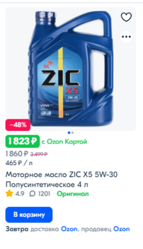

Если всё так плохо с финансами, купите полусинтетику, к примеру ZIC X5 5W-30, или синтетику Синтек Платинум и меняйте два раза в год. Вот вам цены. Если поискать, можно найти ещё дешевле.
image.thumb.png.1e574eea68db175e7ab1fa54c117dc93.pngimage.thumb.png.8dd970e9e028f4a81214e5f832ab71f7.png
58 минут назад, Styler сказал:

Вообщем решил почитав кучу отзывов на драйве, а так же зайдя на сайт производителя ввел модель двигателя и машину он мне выдал такое масло, буду брать его синтек . только вот лил всегда 5w40 , попробую 5w30 посмотрим что будет
