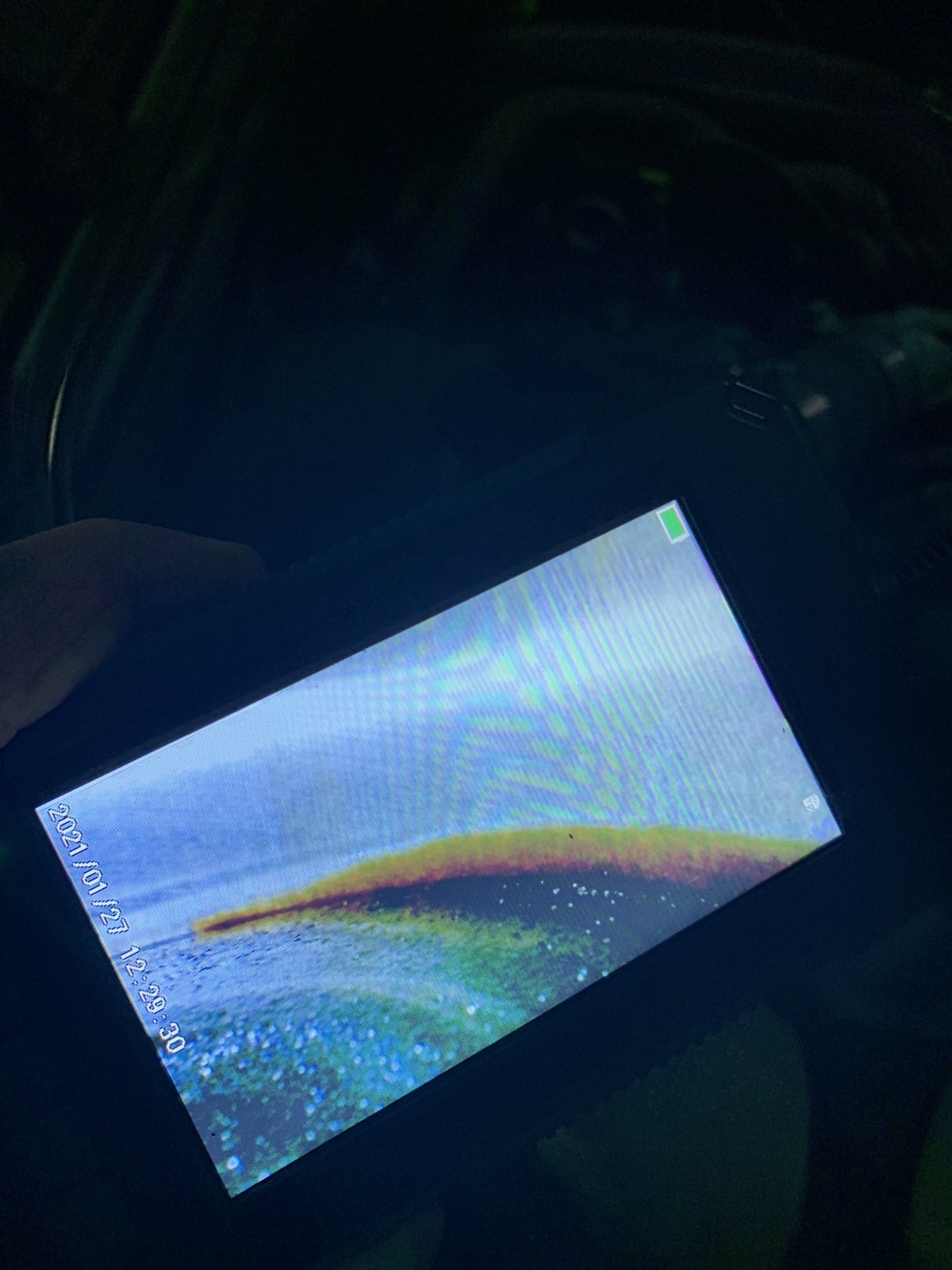

Всем привет! Приобрел автомобиль 2016 года, пробег 48к, предыдущий владелец ездил так: пол года стоит авто, далее ездит 200-1000км до магазинов и по мелочи и снова машина стояла, при осмотре заглянули в двс через эндоскоп, обнаружили, что кольца залегли, но понятно от чего - машина не ездила нормально. Совет максимально прост: частая замена масла, дать "просраться", ездить на машине. Сейчас планируется поездка в СПБ на машине, 4700км, думал купить масло Лукойл

Тезисно:
- обычные промывки и частые смена масла EP6 не помогут — только раскоксовка;
- полнозольный ILSAC GF-5 не лейте — так только убьете каталик и еще больше закоксуете кольца;
- в зиму и уж тем более в поездку лучше лить 0W-30 ACEA C2, причем для этих движков есть допуск PSA B71 2312;
- если такого нет в продаже, хочется сэкономить и прогноз погоды хороший, то берите 5W-30 ACEA C2 или C3, можно ILSAC GF-6.
Ну и, само собой, в дорогу маслом запаситесь, а то дадите движку просраться на трассе, а оно в трубу и улетит…
