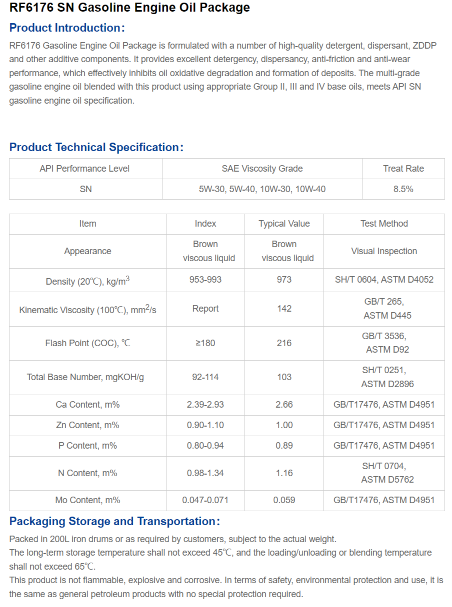

8) Пакет присадок китайский Richful RF 6176 со спецификацией API SN. Эта рецептура не разрабатывалась как ACEA A3/B3, A3/B4; MB 229.1, MB 229.3; VW 501.00/502.00; VW: 501.01/505.00; RN 0710/0700; PSA B71 2300; JASO MA2 (перечислено на банке). Поэтому указанных спецификаций быть не может. В масле присутствует молибден придающей экономичности, противоизносные присадки на основе фосфора и цинка, моющие нейтрализующие присадки на основе кальция. Базовые присадки необходимые для мотора здесь есть.

Zigger2k вот техническая документация производителя данной рецептуры. Ты видишь там среди указанных стандарт JASO MA2? :)
12 минут назад, torcon сказал:
Да, небогато информации от них. Сплошная неизвестность. Сможете подсказать какие-то крепкие базой технические масла?  Shell Rimula и Petro-Canada Duron видимо больше не про нас.
Я даже затрудняюсь сейчас назвать дизельные с JASO MA2 которые есть на рынке. Может народ что подскажет :)
