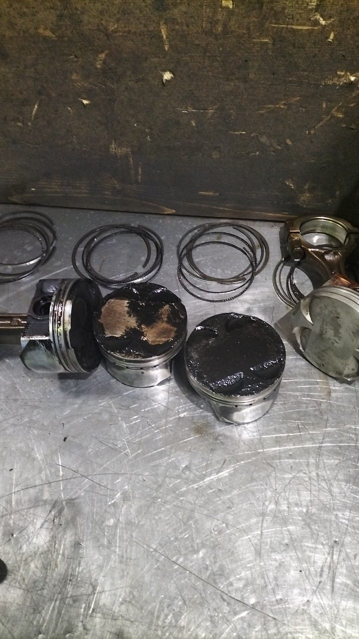

Субару Эксига 327 000 по одометру последнее время sintec super 10w-40
мотор кушал уже давно, все больше и больше.  Примерно тысяч 70-80 назад кушает стал, вот и перешел на Синтек, так как угар был 4 литра на 10 000,  получалась полная замена масла.(до этого был мобил 5w40)
Масло становилось черным  через 1000 км пробега.
Фото делал не я, а мастер.  сейчас машина еще на переборке стоит.  Часть фото до замены, часть уже после .
Общая картина будет понятна.
Мотор ехал резво, утром дымил если машину ставить на бордюр под наклоном.  Днем не дымит.  Пробег в среднем 100-300 км в день, 70% город. стоит газ последние 100 т.км.
Помимо масложора был звук при заводе (иногда) и при движении на малых оборотах, что указывало на вкладыши. (в сервисе субаровском приговорили).

Вы сделали акцент на синтек в названии темы, но кмк проблема была за долго до него...
9 минут назад, MuxauJI сказал:
согласен. но это не камень в адрес Синтек, а наверное наоборот, после того как появился жор, перешел на более вязкое и не дорогое.
и спокойно отьездил тысяч 50 после появления стука вкладышей. И в дальнейшем буду его эксплуатировать.
В принципе тема про вскрытые двигатели, думаю в теме :).
тут попадались чистейшие двигатели с пробегом под 300,  но  никто же не знает, может человек мыл все время двигатель промывками перед сменой масла и просто не упомянул это.
P.S.
машина 2011
период владения машины с 2016  , пробег был 60 000
