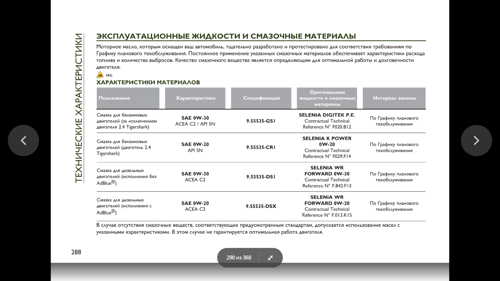

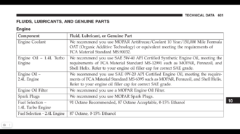

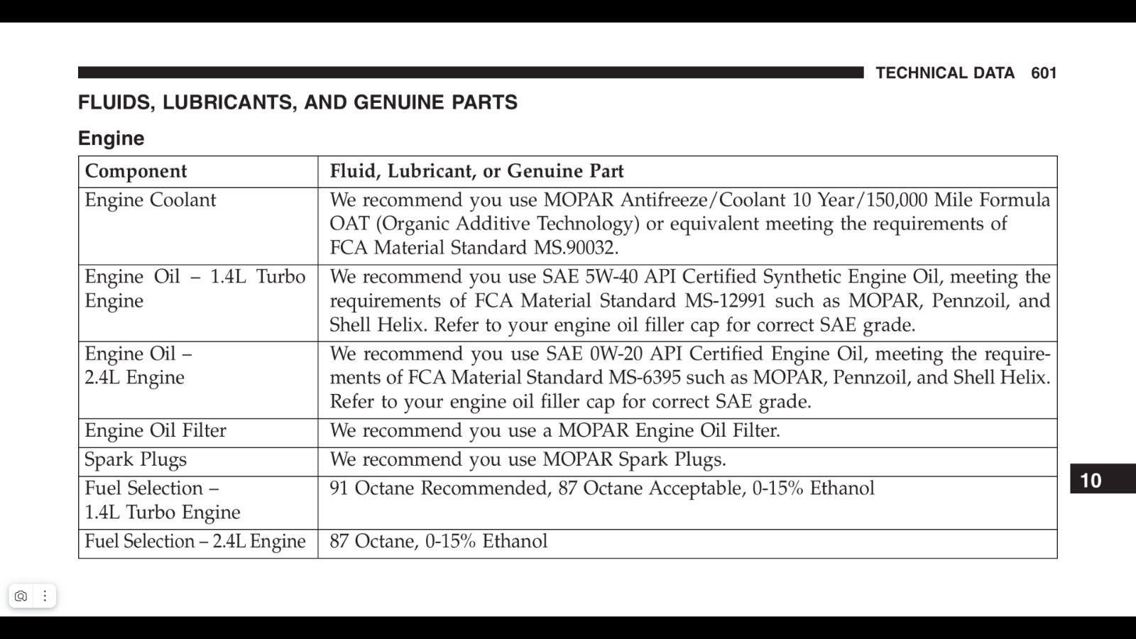

А что говорит инструкция по эксплуатации?
Shamhoon обычный ильсак 0в20, кому не нравится русский вариант вот вам оригинальный вариант
и опять же обычный 0!в20 ильсак
Изменено пользователем MuxauJI
ProstoFilya а почему руководство говорит иначе?
7 часов назад, MuxauJI сказал:
я ориентировался на рук-во родины двигателя
ProstoFilya аналогично и нигде нет 5в20
5 минут назад, MuxauJI сказал:
значит я нарвался на более ранние мануалы
