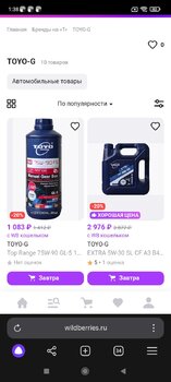

Заказал на wildberries масло Toyo-g top range 75W-90 GL-5 1л. за 900 руб. по акции.
Сделал несколько фото.
жижа в редуктор Toyo-G Top Range LSD 75W-90а.jpgии жижа в редуктор Toyo-G Top Range LSD 75W-90б.jpg  жижа в редуктор Toyo-G Top Range LSD 75W-90в.jpg  жижа в редуктор Toyo-G Top Range LSD 75W-90г.jpg
