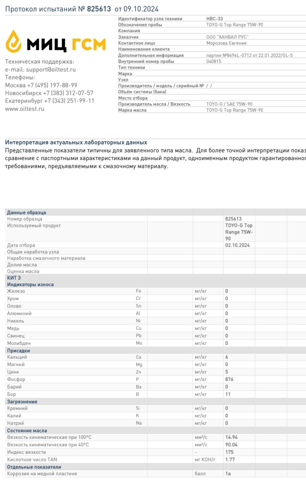

Популярное сообщение Hanval Rus 1 696 Опубликовано: 19 февраля Популярное сообщение Поделиться Опубликовано: 19 февраля Toyo-G Top Range LSD 75W-90 свежее Проверка МИЦ ГСМ по Брукфильд-40 °С и Диаметр пятна (ЧШМ ) 40 кг. Масло заявлено как: API GL-5; Limited Slip Diifferential. Артикулы коды для заказа в интернет магазинах: 9555131407125 - Toyo-G Top Range LSD 75W-90 1L 10 Цитата Ссылка на сообщение Поделиться на других сайтах

Hanval Rus 1 696 Опубликовано: 19 февраля Автор Поделиться Опубликовано: 19 февраля (изменено) Повторную проверку в другой лаборатории сделаем уже по инициативе пользователей. Для сравнения лабораторий, если будет кому то интересно. Изменено 19 февраля пользователем Hanval Rus 1 Цитата Ссылка на сообщение Поделиться на других сайтах
torcon 64 505 Опубликовано: 19 февраля Поделиться Опубликовано: 19 февраля Поди еще и с эстерами, жаль окисление не сделали, а лучше ИК. 1 Цитата Ссылка на сообщение Поделиться на других сайтах
Hanval Rus 1 696 Опубликовано: 19 февраля Автор Поделиться Опубликовано: 19 февраля Только что, torcon сказал: Поди еще и с эстерами, жаль окисление не сделали, а лучше ИК. Надеялся там по умолчанию это. Проглядел. Позже сделаю в другой лаборатории. 3 Цитата Ссылка на сообщение Поделиться на других сайтах

smold 779 Опубликовано: 20 февраля Поделиться Опубликовано: 20 февраля Hanval Rus пжлста прокомментируйте пятно износа в 1,05мм при 40 кгс? Не лишко? 0 Цитата Ссылка на сообщение Поделиться на других сайтах
Hanval Rus 1 696 Опубликовано: 20 февраля Автор Поделиться Опубликовано: 20 февраля 27 минут назад, smold сказал: Hanval Rus пжлста прокомментируйте пятно износа в 1,05мм при 40 кгс? Не лишко? По факту . Что есть то показал. Нет пока комментариев. Нестандартный это тест для масел . Статистики мало. 0 Цитата Ссылка на сообщение Поделиться на других сайтах
smold 779 Опубликовано: 20 февраля Поделиться Опубликовано: 20 февраля Hanval Rus полагаю что тест делали по ГОСТ 9490-75. "Межгосударственный стандарт. Материалы смазочные жидкие и пластичные. Метод определения трибологических характеристик на четырехшариковой машине." Поэтому, согласно нагрузочному ряду и нагрузке в 40 кгс (392Н) величина предельного износа должна НЕ превышать 0,45 мм. Либо нагрузку увеличили до 1000 кгс (9800Н) при котором предельный износ 1,01 мм, либо кто то ошибается:)))) 1 Цитата Ссылка на сообщение Поделиться на других сайтах
