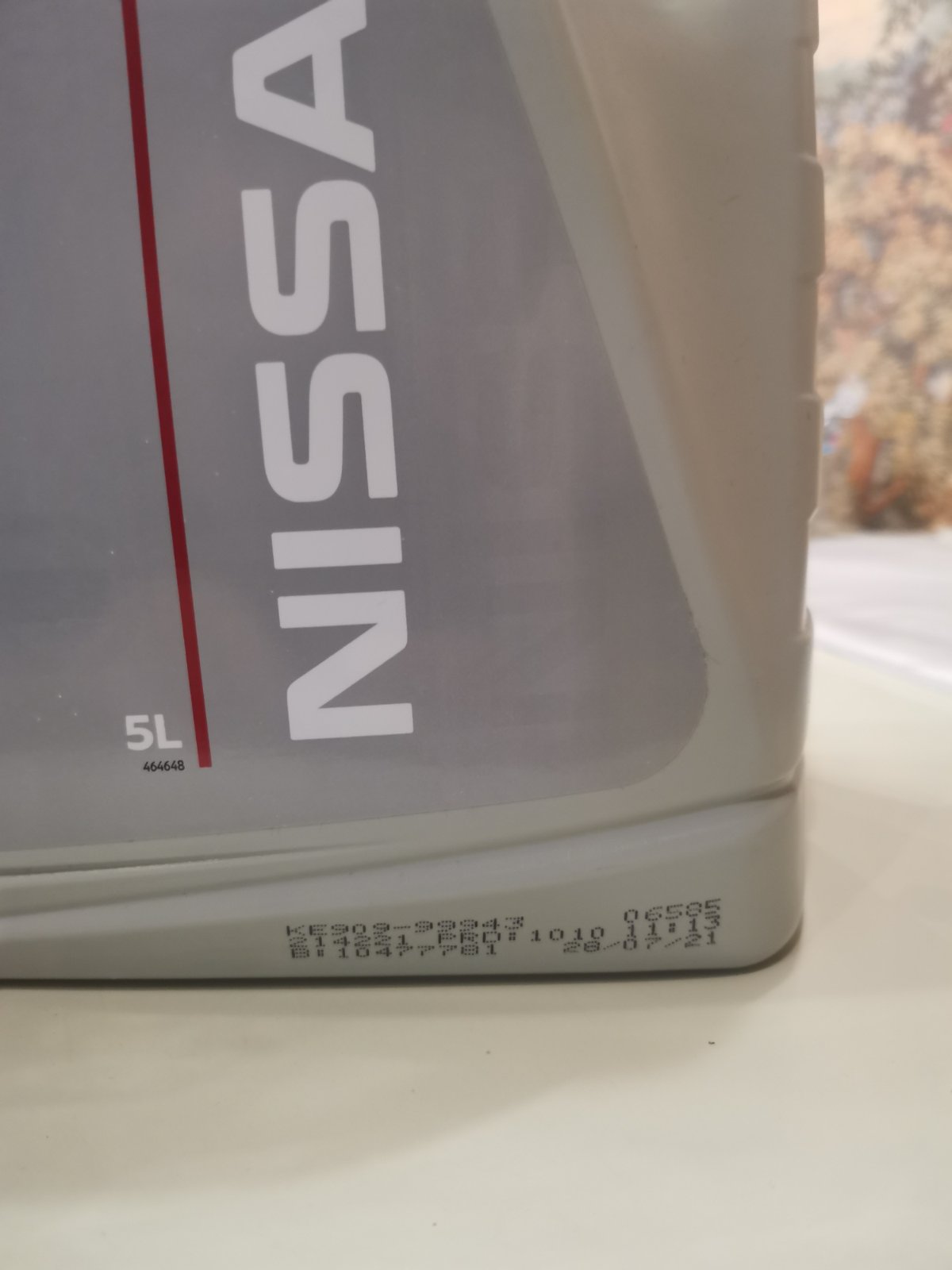

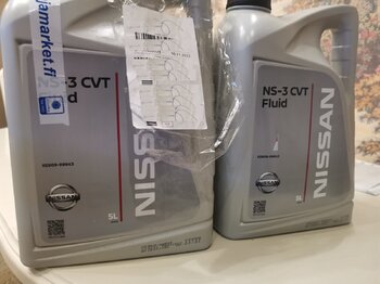

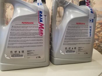

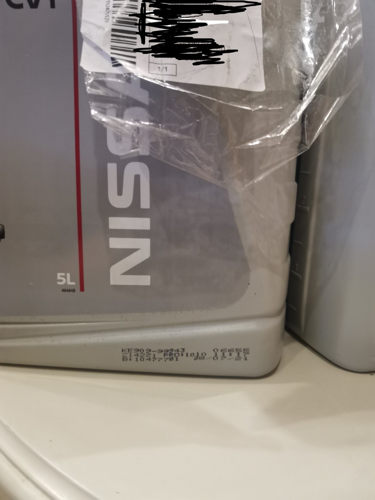

Всем добрый день! Недавно приобрел масло Nissan NS-3 CVT на общеизвестных торговых площадках. Повелся на цену))). Решил не рисковать жизнью вариатора, отправил 300 мл в лабораторию. Результаты получил, помогите определить, это что вообще? И можно ли эту жижу использовать по назначению.

Это другое масло судя даже по колличеству присадок..пытались подогнать под оригинал )

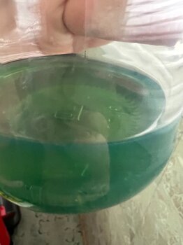

Смотрите еще по красителю если есть возможность. то сфотографируйте сюда
Должен быть бирюзовый цвет (отдавать в голубизну)

Вот, попросил оперативно сфотографировать.

У ниссановского другой цвет !!  Этот цвет больше  на NS -2 но все равно там зелень не такая
5 минут назад, aless88 сказал:
На цвет изначально внимание и обратил, поэтому и засомневался.
