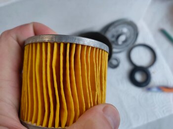

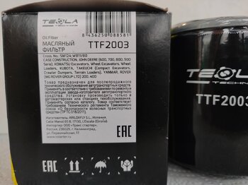

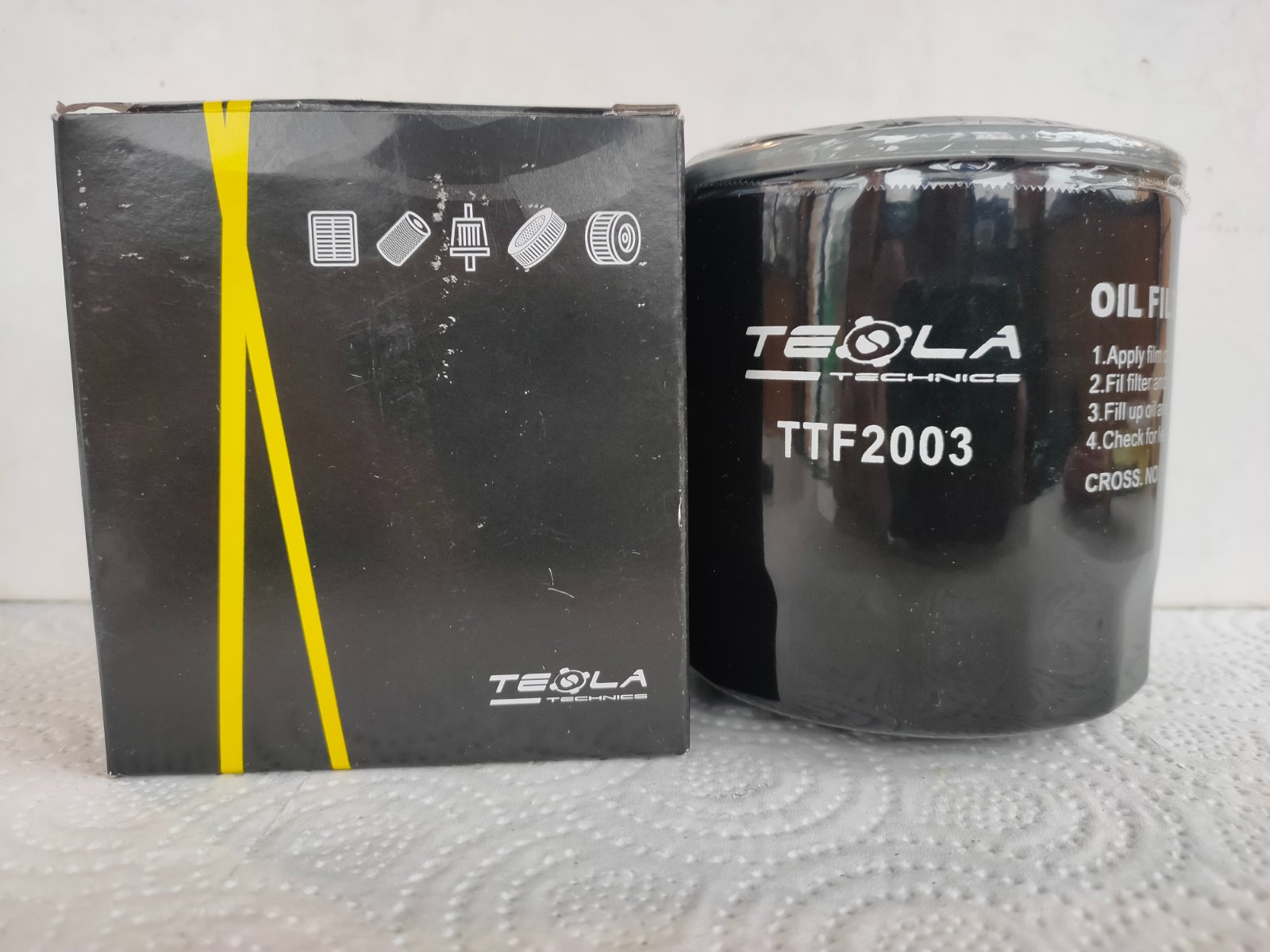

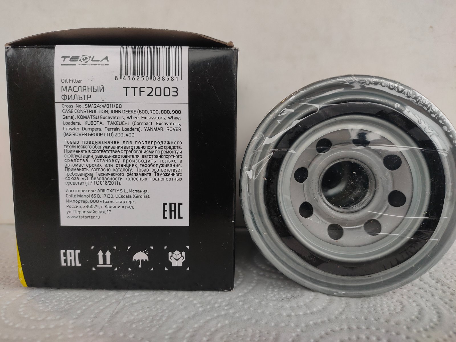

Фильтр арт. TTF2003
Фильтр якобы для корейцев, но, в связи с его размером, есть ощущение, что не только.
Изготовитель озвучен Испания, но меня терзают смутные сомнения.

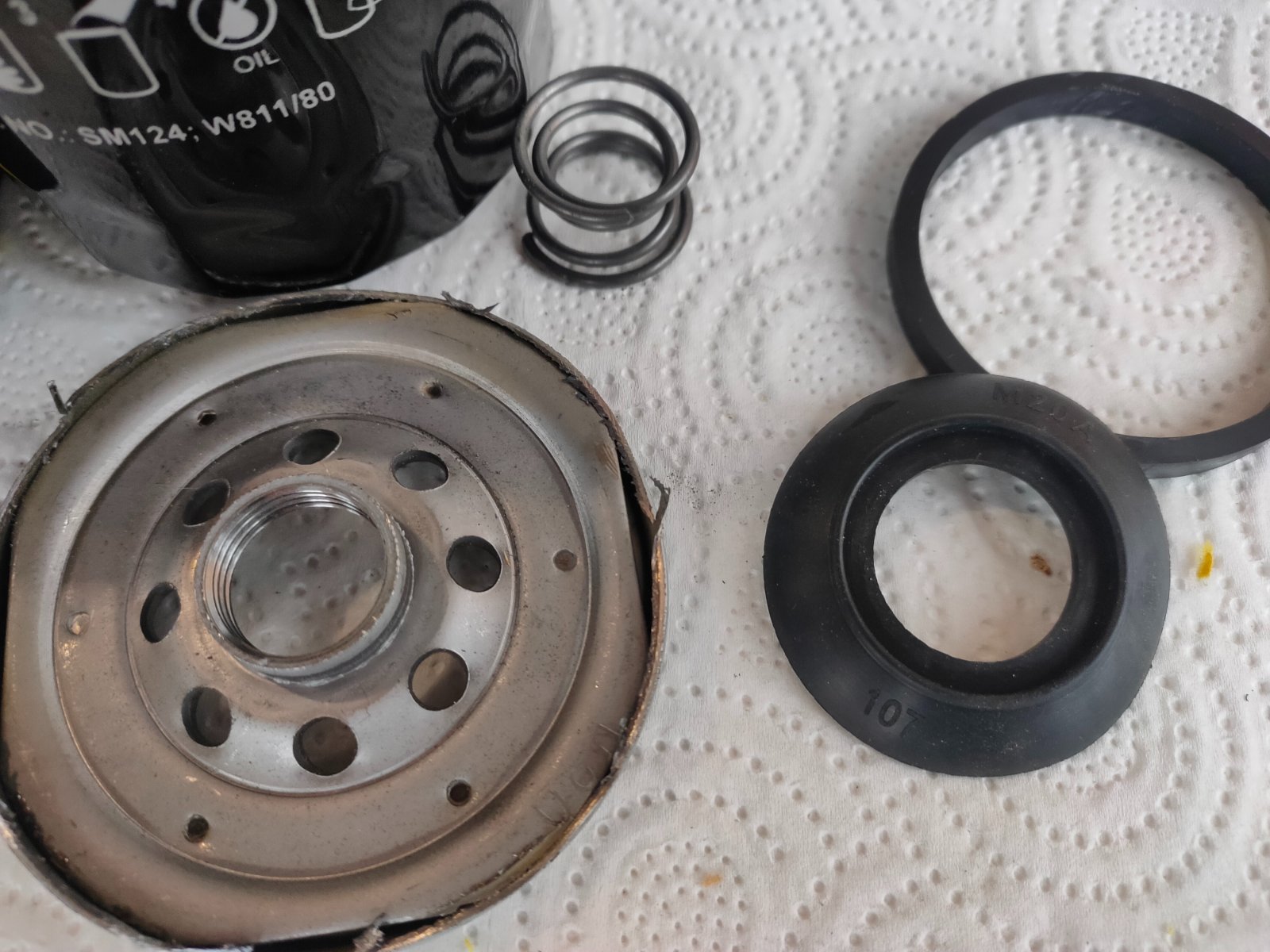

Резьба и сама обработка металл на 4, есть некоторые шероховатости металла, но в целом неплохо.
Корпус внутри нормально, пружина.
Хлопушка обычная резина, после морозилки чувствовала себя плохо.
Уплотнительное кольцо сидит плотно, после морозилки задубело не сильно.
Сама катушка слабенькая, если постараться, то можно свернуть руками.
ФЭ обычный, "сухой", легко поддаётся надрыву пальцем.
После разреза и отделения ФЭ от катушки, верхняя и нижняя часть практически отвалились от центральной втулки.
ФЭ склеен нормально, залито нормально, уложен нормально, но всё портит клей и сам ФЭ.
Центральная втулка обычная, нормально обработана, не фольга.
Перепускной - пластик, обычный, вместе с тем, ход клапана небольшой и он "лёгкий".

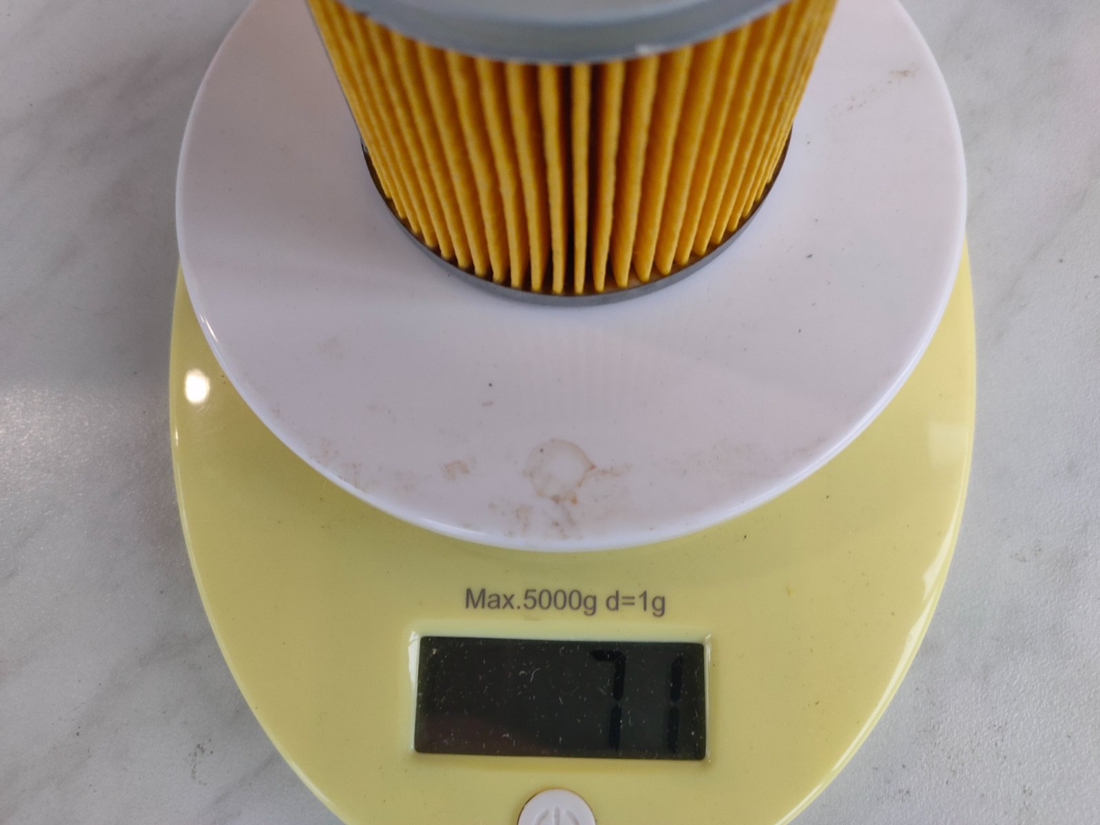

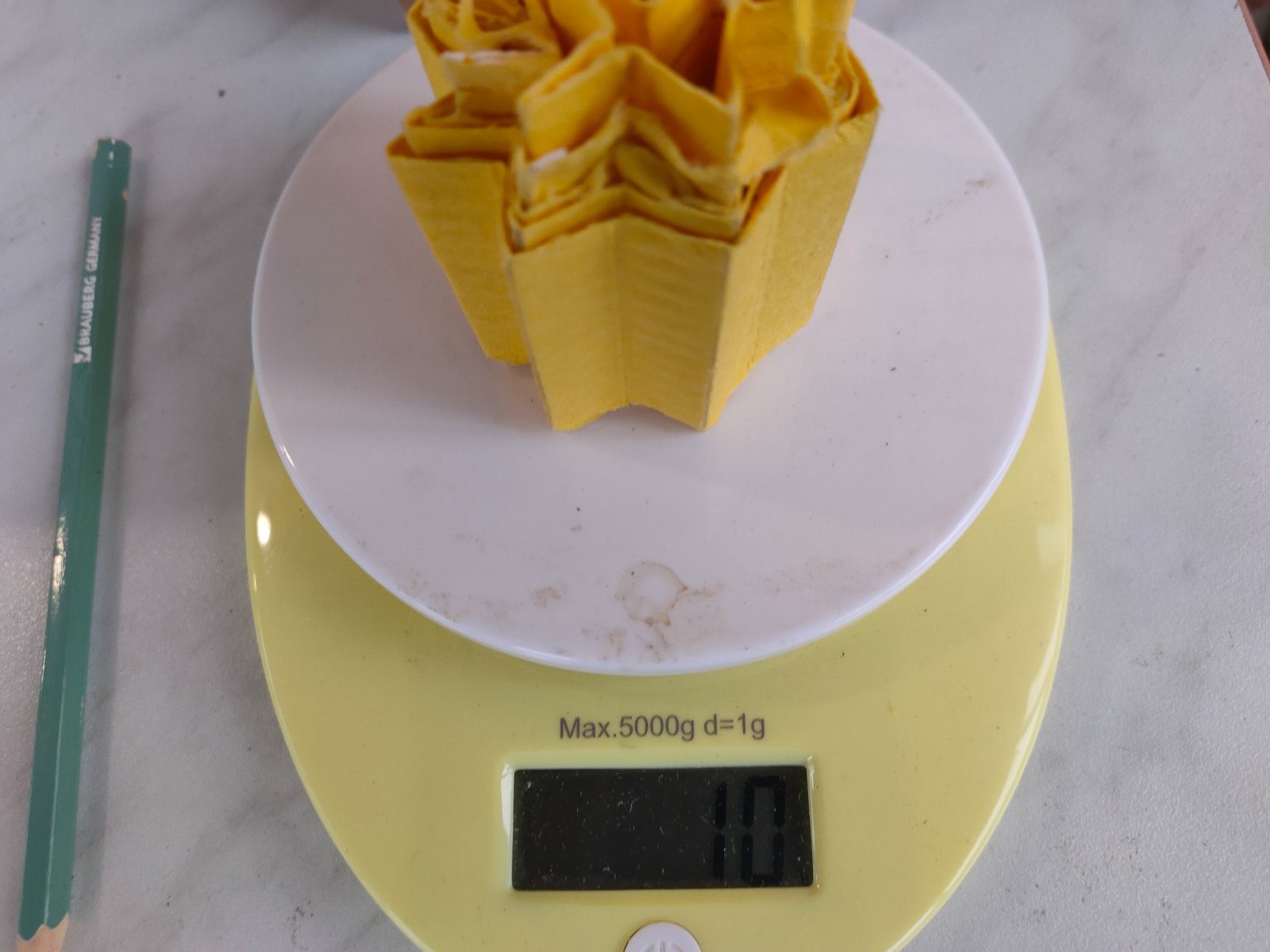

Площадь ФЭ 750см.кв., вес ФЭ - 10гр.
Перепускной срабатывает в районе 0,4-0,5 бар (вот тут прокол)
Цена на момент покупки около 230р.
Мои мИсли: с учётом цены, был бы нормальный вариант для каких нибудь промывок типа BG, т.к. площадь ФЭ большая, корпус большой, но всё портит перепускной, хотя с таким маленьким ходом наверное на промывку сойдёт.
