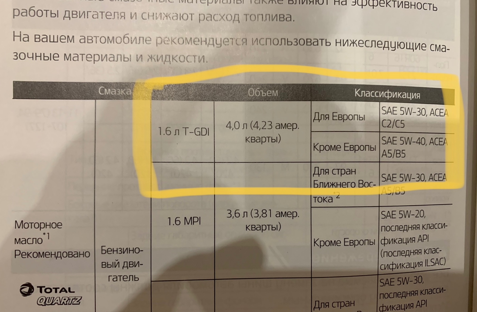

11 минут назад, skorp777 сказал:
В родном ( корейском или на английском) должен быть еще и ILSAC. Так что
пойдет.
Родной не нашёл, но в моем вот что:
49 минут назад, Korobovil сказал:
По городу 80%
6) Планировал менять каждые 7.5 тык или 250
Больше не стоит, С2, С5 ваше фсе, зачем вам А5?
Korobovil моторы же одинаковы, для Европы и Не-Европы. Обычный подход горе-составителей мануалов, у нас типа плохой бензин, надо А5. С вязкостью то же дурдом, я про 1,6 МРi.

Просто первый автомобиль с турбиной, ещё и по слухам, двигатель капризный+катализатор. Вот и хочется, так сказать, не обделаться. Раньше просто менял каждые 9-10 тык масло и не парился.
Нашёл мануал на англ, тоже ACEA A5 рекомендуют. А у мотыля моего ILSAC-6a
Что дальше? Я подскажу-загуглите ограничения по зольности для С2, С5, А5 и ИЛСАК. Можно прямо внизу страницы, гуглопоиск по форуму.
12 минут назад, skorp777 сказал:
Что дальше? Я подскажу-загуглите требования по зольности для С2, С5, А5 и ИЛСАК. Можно прямо внизу страницы, гуглопоиск по форуму.
Я к этому и клоню, что у А5 допустимая зольность выше, чем у этого dexos 1 + ilsak, поэтому не логичнее ли всегда лить что-то среднезольное как этот Мотыль мой, чем выискивать что-то с А5. Или там из-за других параметров могут быть несостыковки?

Если рекомендуют А5, то его и лить, выбирая из корейских масел(оптимал по соотношению цена/качество) и меняя раз в 5000, коли городской режим является преобладающим, а мотор требователен. Большинство проблем, связанных с маслом - от перекатов.
47 минут назад, Korobovil сказал:
Логичнее. И менять по-чаще.
