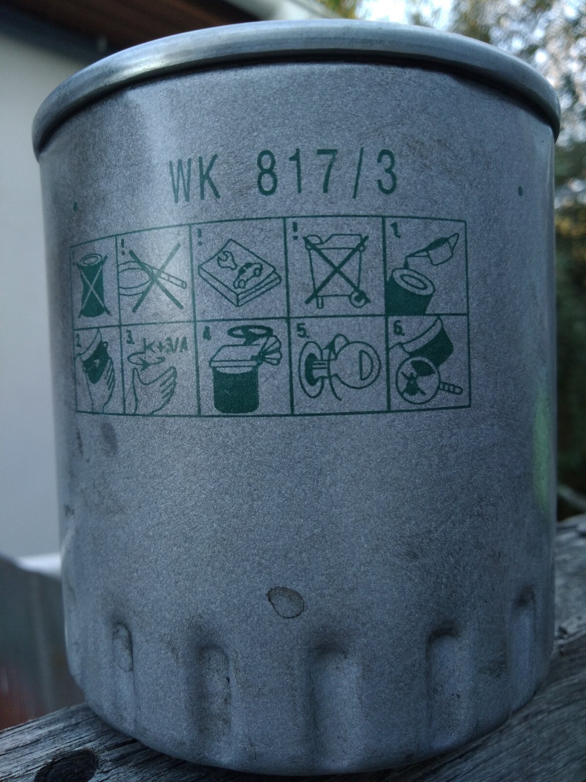

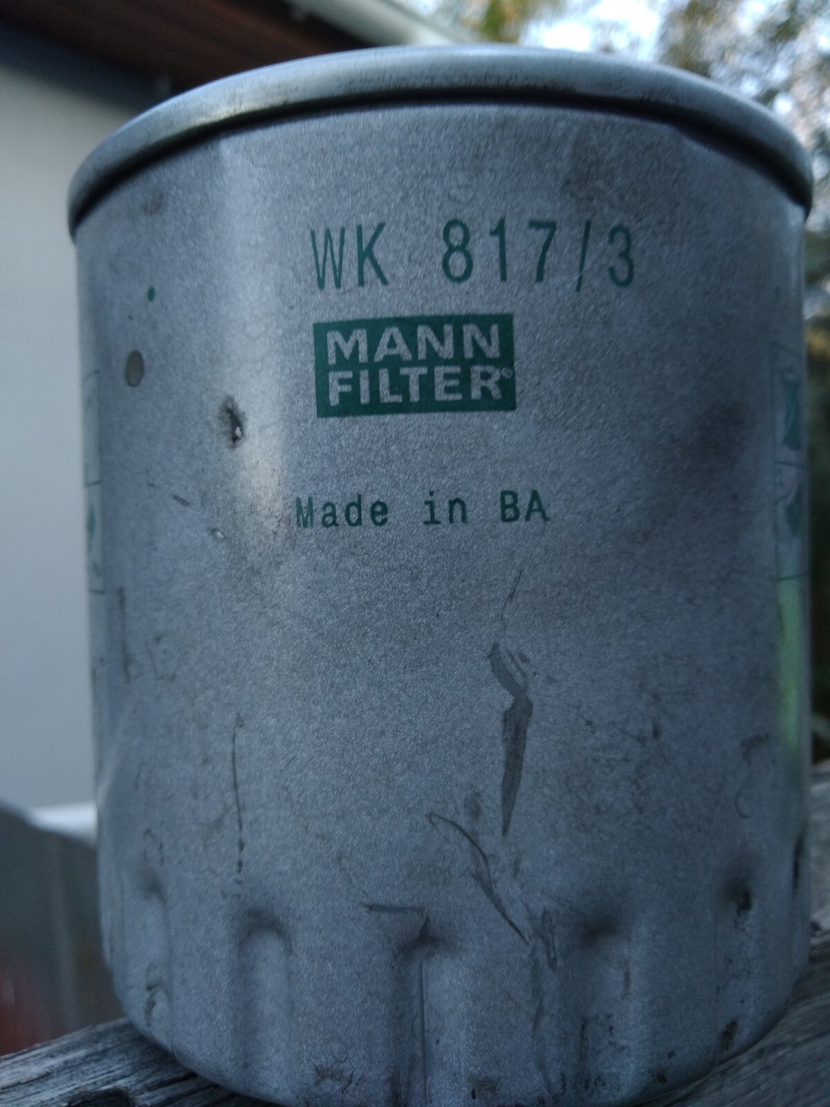

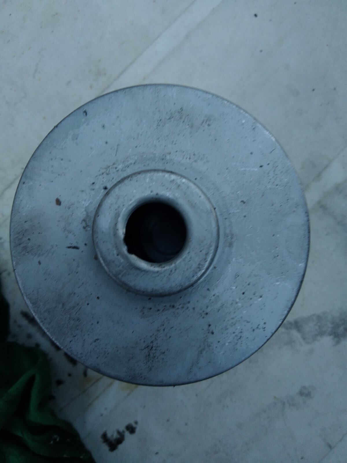

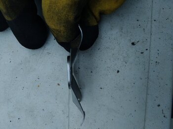

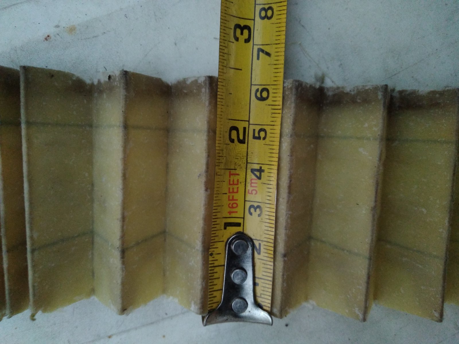

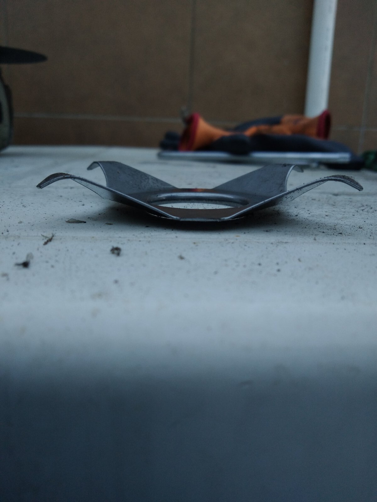

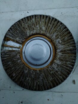

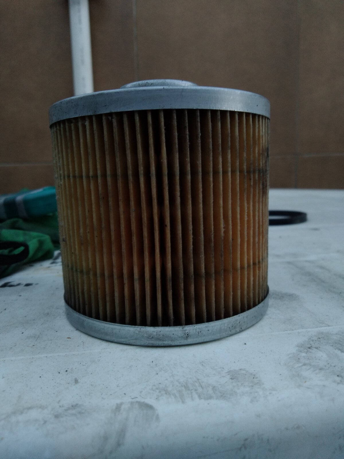

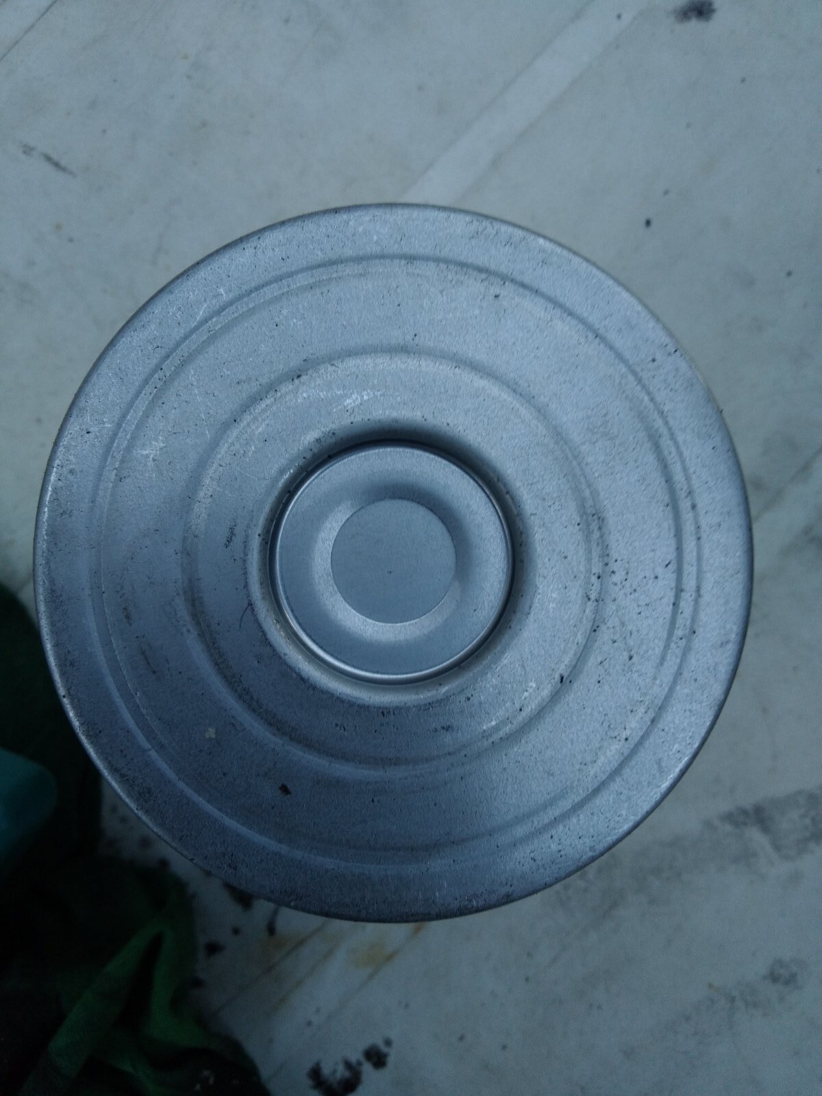

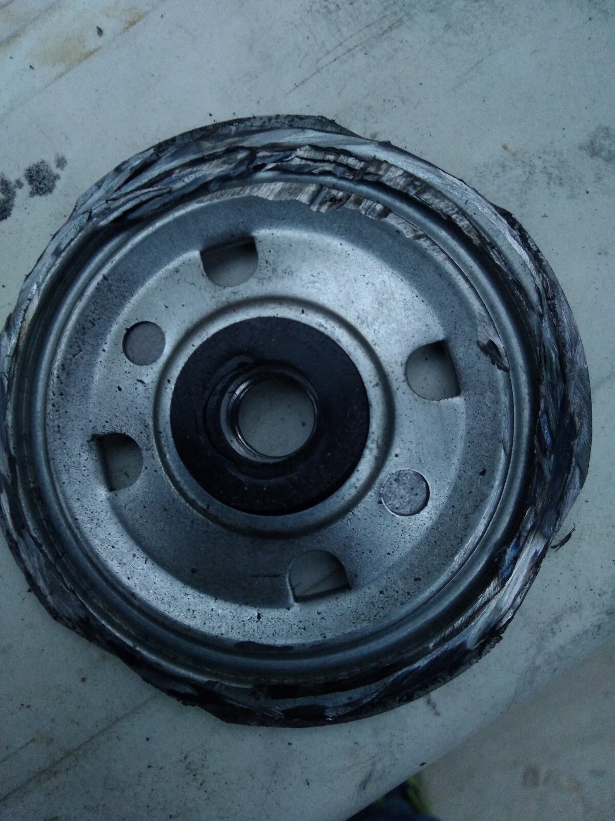

MANN WK 817/3  Made in BA.(Босния и Герцеговина) для OM 602 980

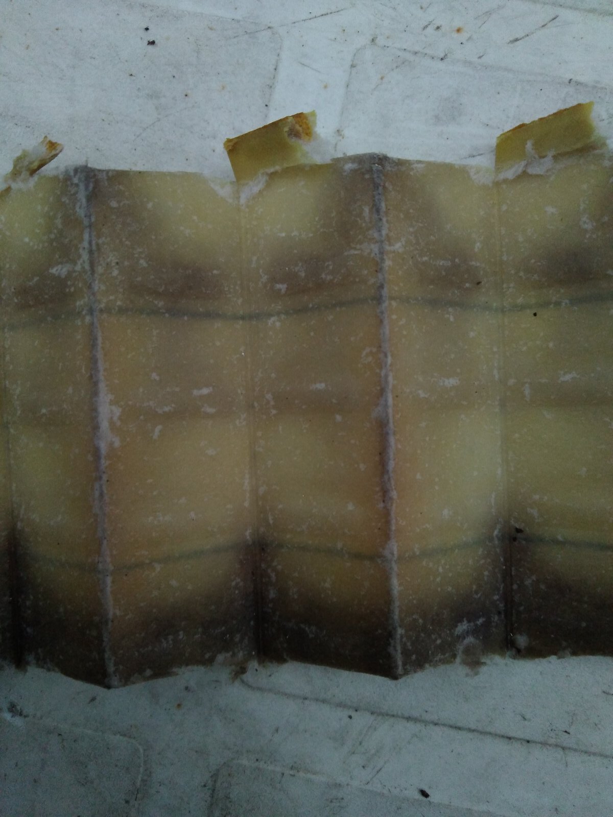

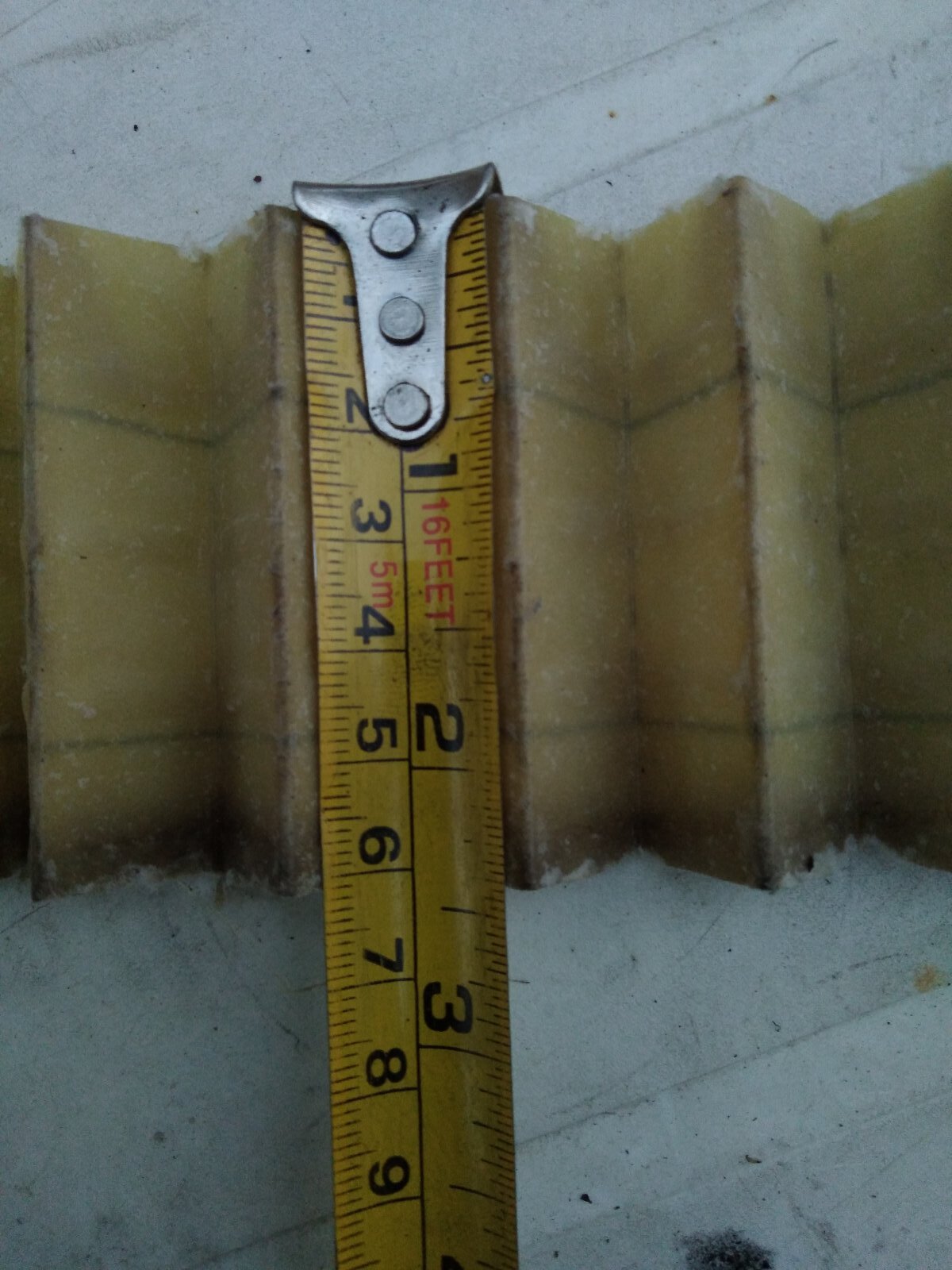

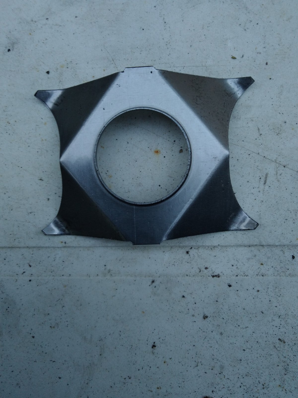

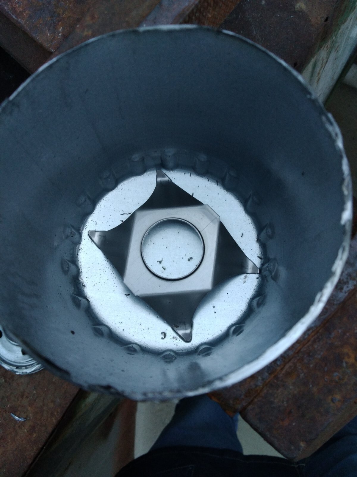

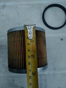

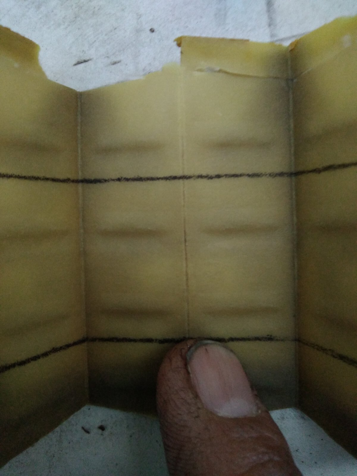

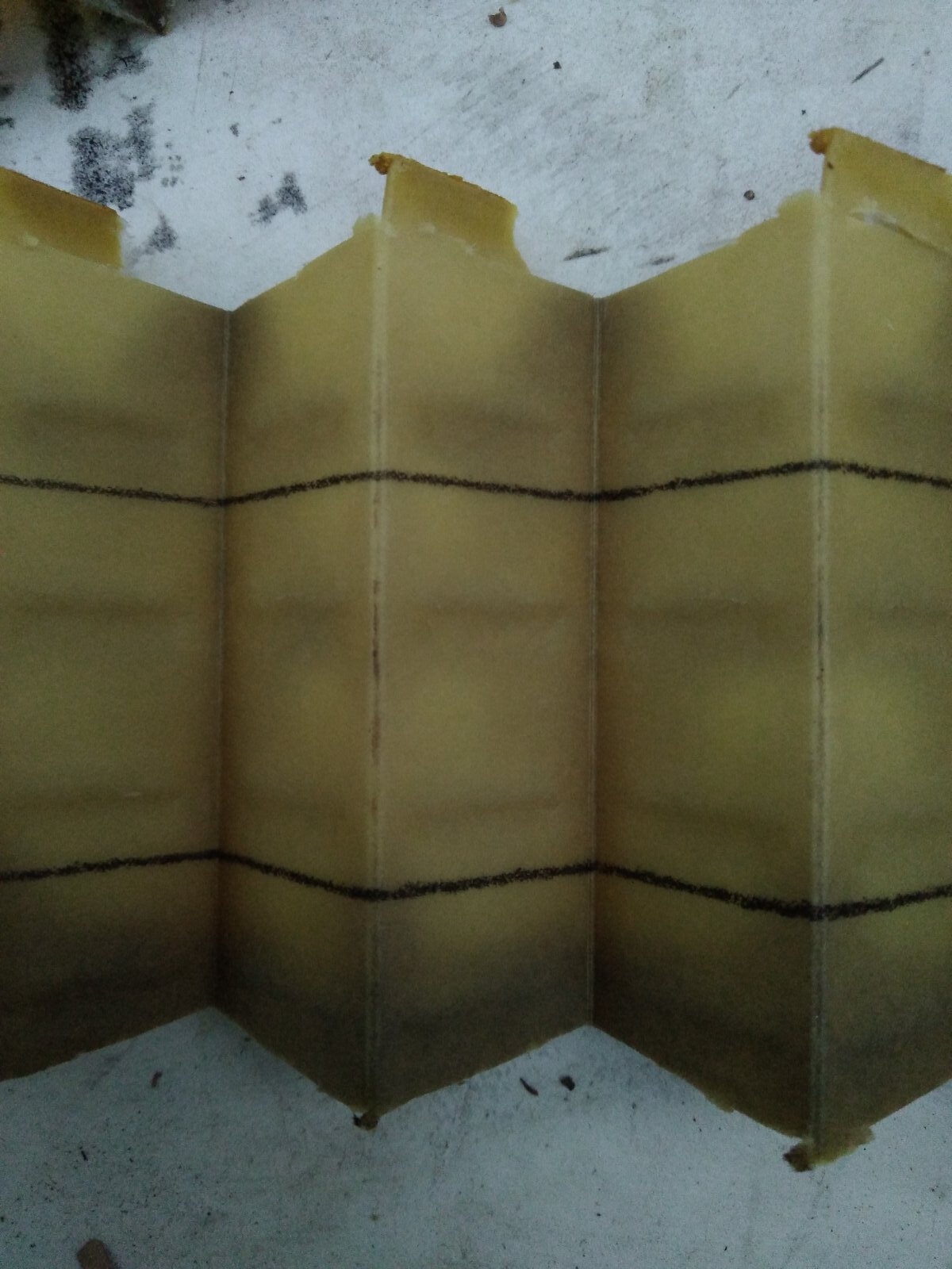

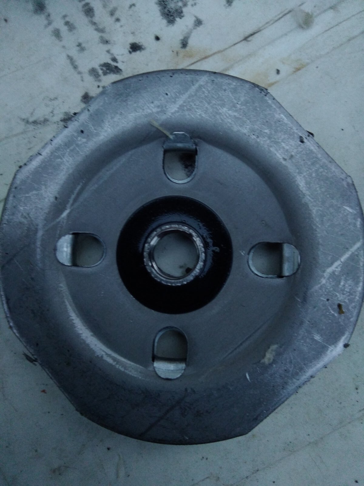

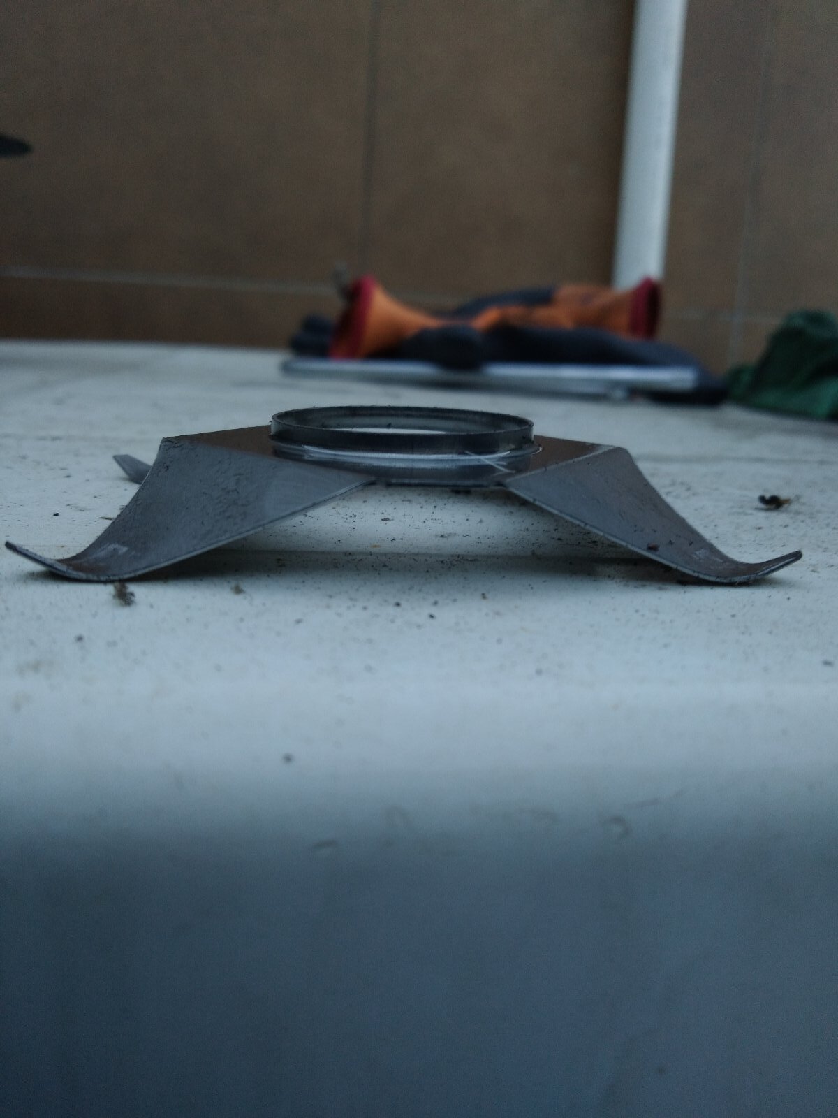

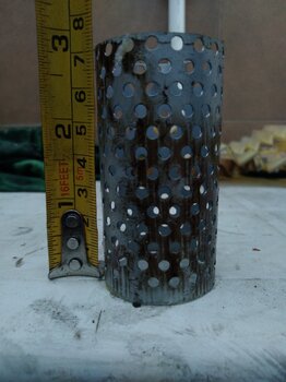

Что хочется сказать: Налицо удешевления производства, по сравнению с FILTRON. Тема распила FILTRON есть, можете ознакомиться. Вся надежда на фильтровальный материал от MANN. Топлива прошло через данный фильтр примерно столько же сколько и через FILTRON. Но бумага намного чище. Заправочная станция у нас своя, топливо покупаем мелким оптом. Поставщик топлива один и тот же. То ли у FILTRON бумага качественнее, чем у MANN, или партия топлива чище чем прошедшее через MANN. С ёмкостью в которой находится д/т ничего не делалось. Просьба всех желающих "высказаться" (не стесняемся - "ставим лайки"  Сугубо ИМХО, своё предпочтение отдаю FILTRON.
Сколько тонн ДТ этот фильтр почистил?
PhD Через фильтр прошло примерно 1100л. д/т. Фото сделаны вечером. Использовался для фотографирования не дорогой смартфон. Фильтровальный материал очень чистый. Визуально, можно было катать ещё столько же, смело.
Изменено пользователем Ckub
10 часов назад, Ckub сказал:
При плонтости ДТ  0,845 считай всего то 1т отфильтровал.
Как то маловато будет, если солярку на приличных ГПН/Лукойлах заправлять, то совсем ни о чем по ресурсу
PhD ТО проводится строго раз в 10т.
