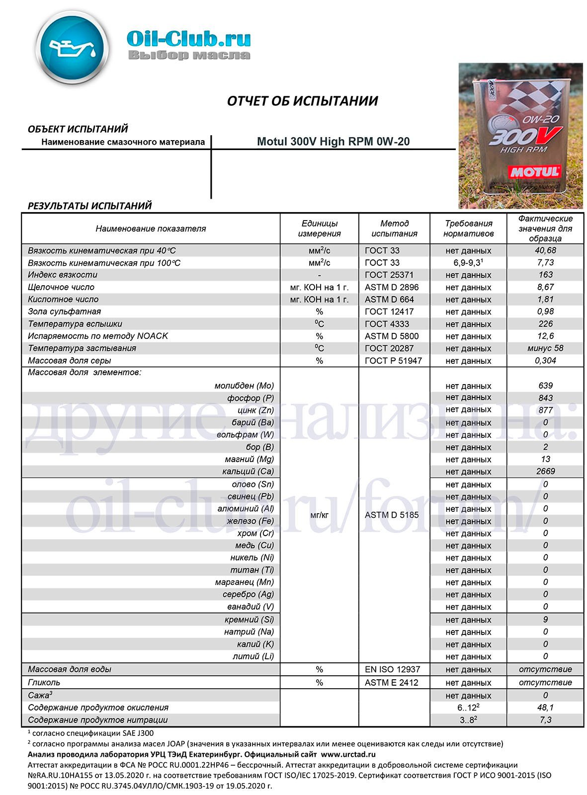

Motul 300V High RPM 0W-20 отработка на Hyundai Creta после 7180км
Хорошее масло и для гражданки, окисление не растет, pH еще бодрый, щелочное живое. Напрашивается 250мч для ровного счету :)
Всё хорошо здесь, хорошее масло, с эстерами, с многомолибдена, плюс, правильный интервал, масло еще не стало кислотой, ещё даже остался небольшой запас, можно было катнуть чуток ещё, но итак норм. Всё по фэньшую, чувствуется рука мастера (опытного ойл-клубовца) :D
Сливал прям перед поездкой на юг, не хотелось на уставшем масле ехать, так бы было +3000км, 50м.ч., 210л. бензина к этому анализу.
Всё правильно сделал
Масло хорошее как и ценник на него. Если ещё можно купить.

Все Фильр сфильтровал.
Анализ ничего не кажет - пробка где магнитная)!?
Вон по 2ппм наточило, скоро вкладышам хана.
На воде на таких пробегах низя и вот вот, на днях будет лавинообразный износ всего.
Пробег уже 139к км пора погуще лить. - 5w50.
Мотюль этот  масла для гонок, в обычное авто их низя.
Вроде, из баек ничего не забыл.
П. С. По анализу, скууууучно...
Увы пробку не сфоткал, т.к. фоткать особо нечего, всё было стандартно, куча железа:sarcastic:
Есть капельная, тута
Ну и жду новый эндоскоп с поворотной башкой, будем смотреть что там творится на таком пробеге.
Пока 134000км, поэтому :pardon::D
когда,вы уже нас удивите своими не скучными анализами(тока не как с TCL:sarcastic: и желательно не по акации,а за свой счёт)ждемс:yes:
