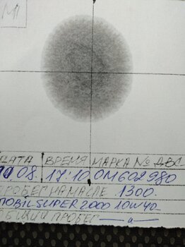

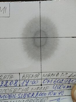

Капельные тесты OM 602 980. ЕГР заглушен, DPF отсутствует.
Похоже, остался значительный не сIMG-20220829-WA0022.thumb.jpg.248740d24fb545d26cdaf2168c643835.jpgливаемый остаток. При замене залили девять литров масла. По мануалу полная замена 9,5л. Сушка 24ч.
Изменено пользователем Ckub
Через 50ч
На просвет.
Сушка 24ч.

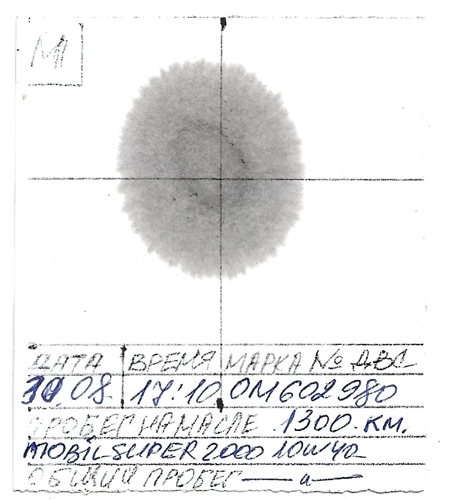

Ckub вот с бланками намного удобнее воспринимать информацию, и размер шрифта вполне удачный - читабельный. Но одно остаётся по фото невтупительным: какой срок текущей выдержки?
Сушка 51ч.
Скан.
Через 72ч. (Трое суток).

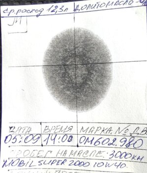

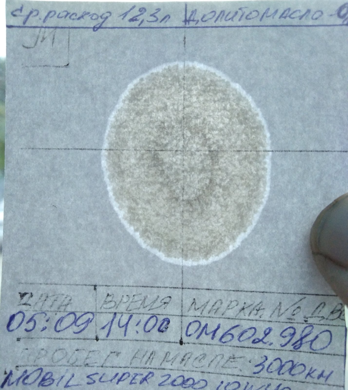

Фото через трое суток (72ч).20220908_123532.thumb.jpg.ec297390a4fd286fa5b3d97dc8b49bc3.jpg
На просвет.
На просвет.

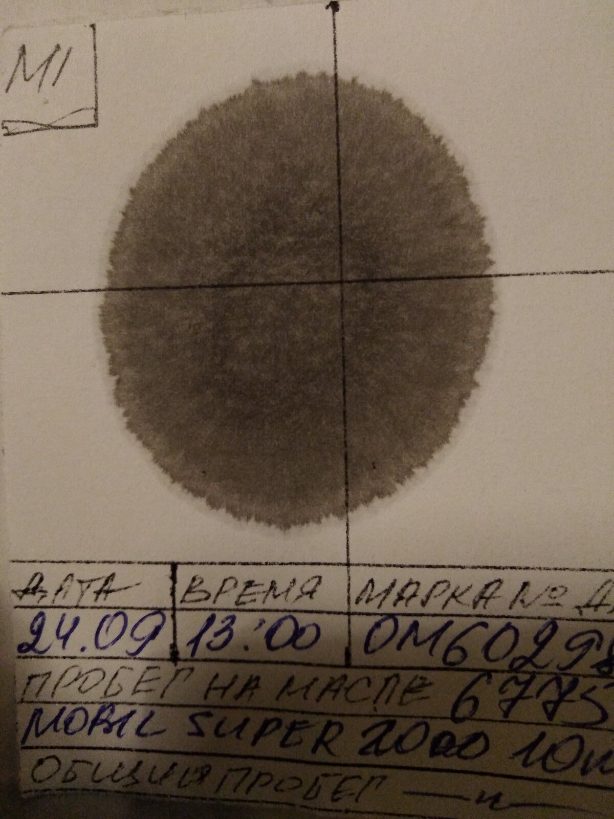

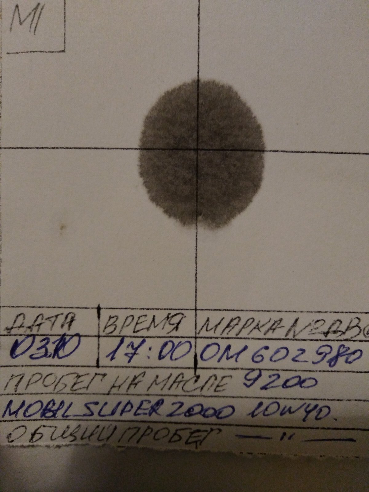

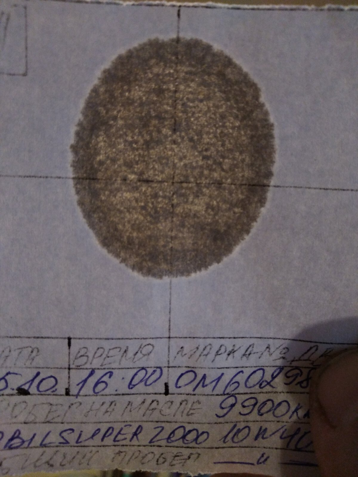

Масло заменено. Хотя видна ещё зона чистого масла. Не стали выжимать из масла все соки.
3 часа назад, Ckub сказал:
А как остаточная сочность связана с зоной чистого масла?
Сергей Николаевич Держу в руке бланк, остаточной сочности не вижу. Капля качественно высохла. Возможно, потому что сушилась в том же помещении-комнате,что и раньше, но бланк лежал на другом месте. Не на тёплом трансформаторном шкафу.
