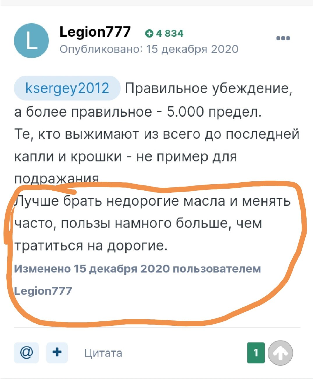

Артем123123 отправьте его вот в эту тему, пусть читает
7 минут назад, Роман 73 сказал:
Объяснял, до одного места.
She'll стоит 6350 made in Russia, указанное в теме от 2500 до 4000.
11 минут назад, Артем123123 сказал:
