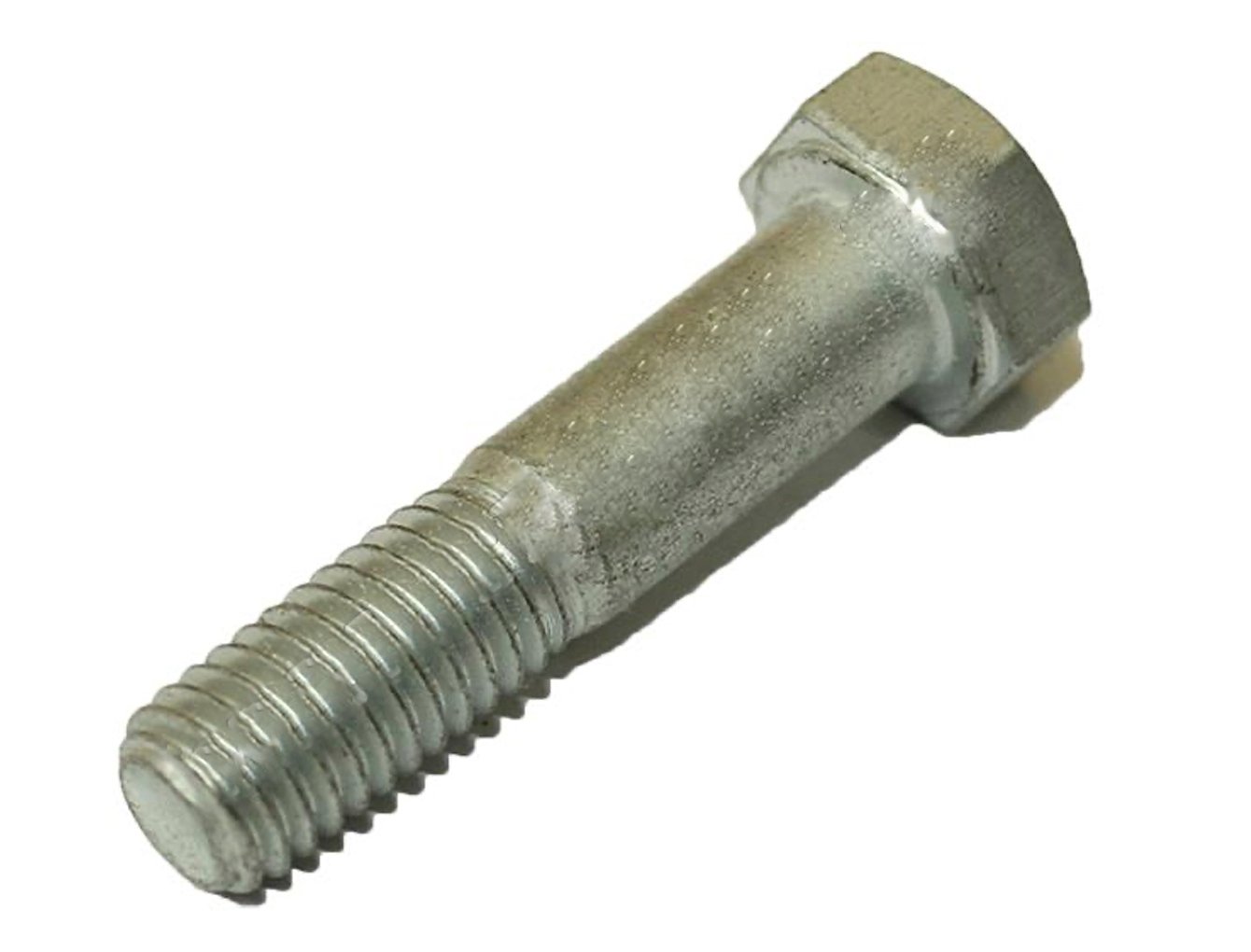

Класс прочности болтов в рулевом управлении.
Снимал промежуточный вал с карданчиками и, когда ставил обратно, замял резьбу на болтике м8х30. Фирменный покупать накладно, хочу подобрать замену. Вопрос, какой искать? Подозреваю, мебельный не канает.
1 час назад, Сергей М сказал:
Что-то припоминаю, что на рулевой карданчик УАЗа Патриот, болт идет с прочностью 8.8
А так, зайдите в отдел ВАЗ и купите болт М8*35*1,25 16042631 (он же 00001-0060426-318) , промежуточного рулевого вала Калина/Гранта и других моделей ВАЗа с кл.прочности 10.9.
Есть другой М8х1.25х35 ВАЗ-2101 хомута тяги рулевой (кл.проч. 8.8) 16043921. Выбирайте.
Во, спасибо. А то с неполной резьбой что-то не попадались.
