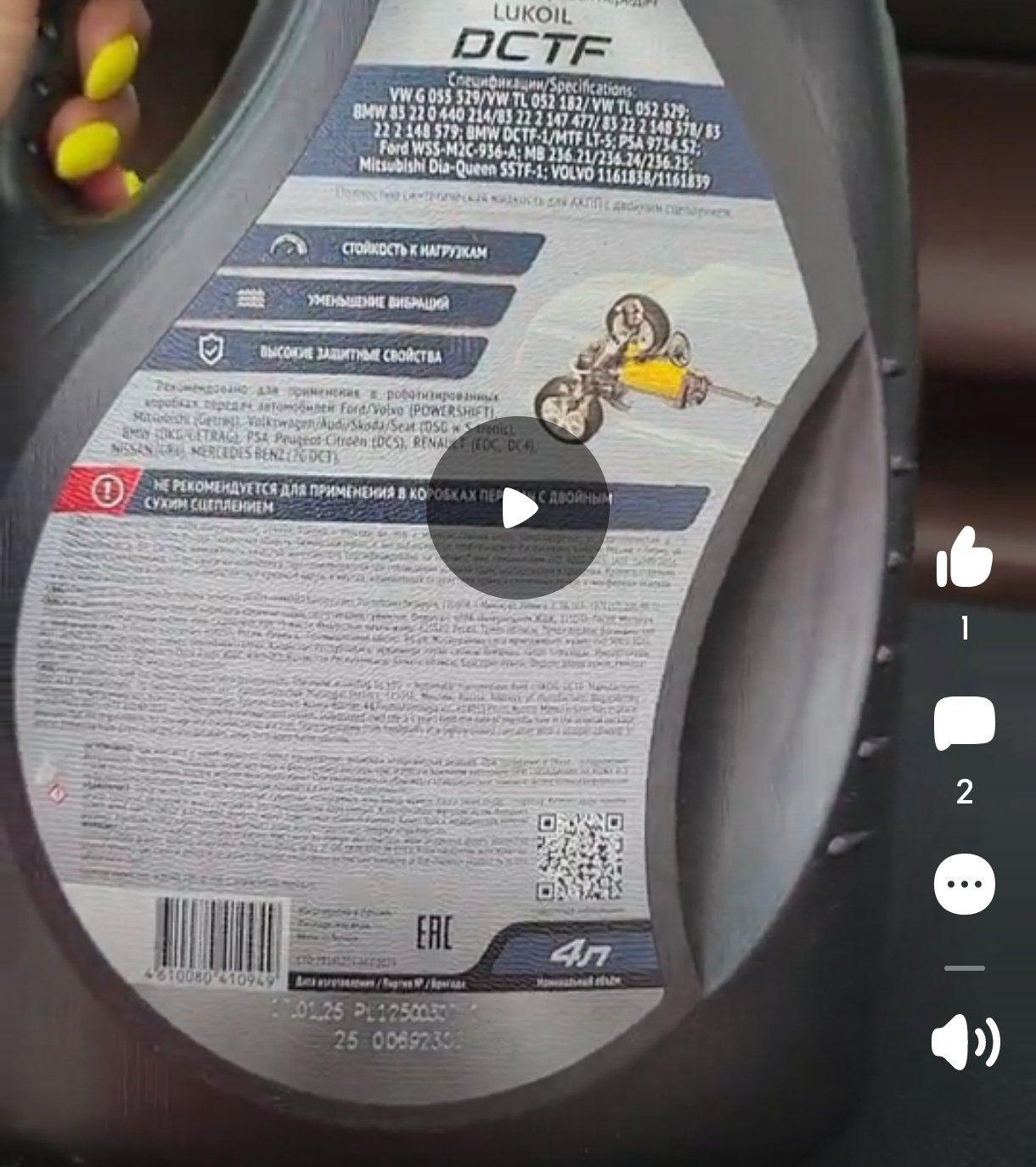

Lukoil DCTF
Спецификации: VW TL 052 182 / TL 052 529; BMW 83 22 2 148 578; BMW 83 22 2 147 477; BMW DCTF-1 / MTF LT-5; Ford WSS-M2C-936-A; VOLVO 1161838/1161839; VW G 055 529; BMW 83 22 2 148 579; BMW 83 22 0 440 214; PSA 9734.S2; MB 236.21 / 236.24 / 236.25; Mitsubishi Dia-Queen SSTF-1.
Описание: Синтетическая жидкость для трансмиссий с двойным сцеплением (Dual-clutch transmission, Direct-shift gearbox). Продукт разработан на основе базовых масел полученных с помощью гидрокаталитических процессов в сочетании с высокоэффективным пакетом присадок.
Рекомендована для использования в самых современных роботизированных коробках передач с мокрым сцеплением концерна VAG (DSG), а также в некоторых роботизированных коробках передач DCT автомобилей BMW, Ford, Mercedes-Benz, Mitsubishi, Peugeout и Citroen.
