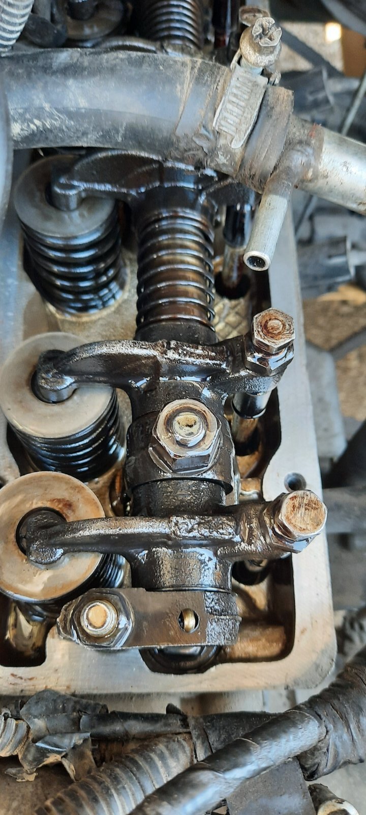

20200607_154850[1].jpg УМЗ 4216 300тыс. из них 100тыс на газу с маслом Синтек , смена 4-6.5тыс км.

2 часа назад, Новосиб сказал:
грязный на газу.
у меня газа нет.
