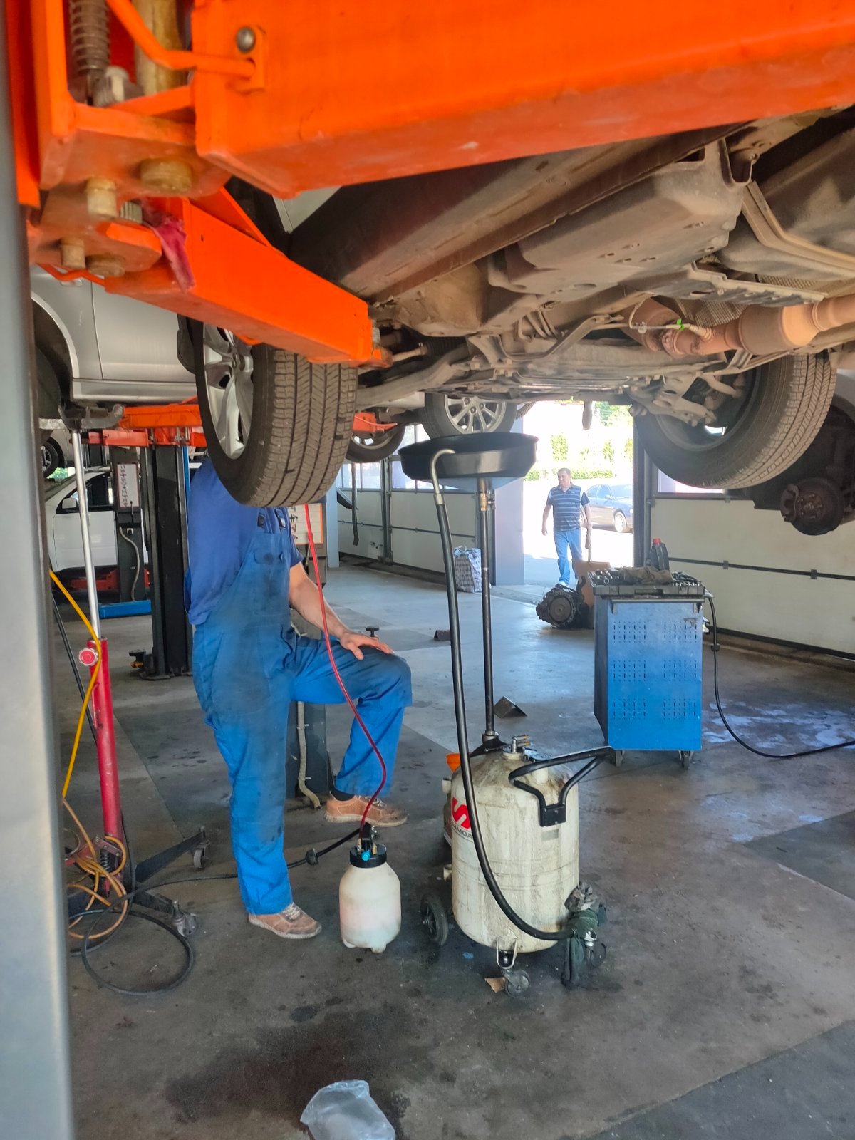

Пояснение: масло МПЗ менялось частичными заменами слил/залил без снятия поддона, всего было использовано 7,7л. масла.

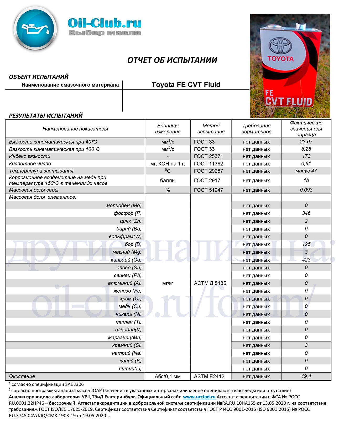

2110553196_ToyotaFECVTFluid(VOABASE).jpg.5bcea9024fa22d8025561853786fd04b.thumb.jpg.3c46e85f5520756e062b099de774cdd0.jpg

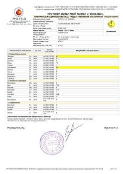

МПЗ из вариатора.
Окончательный анализ ICP после 3х частичных замен.

Металлов (железа, алюминия, меди) в отработке многовато. Почти как у Chery QR019CHA. Вероятно, причина в отсутствии фильтра тонкой очистки.

Евген48 А сколько пробега между частичными заменами? 10-20 км, или вообще на месте "перемешивали"?
На первый взгляд, металлы в отработке разбавились почти пропорционально объему нового масла.

Костяра72 на месте "перемешивали".
11.08.2022 в 09:50, koks150 сказал:
Вопрос теоретикам и практикам - имеет право на жизнь данная процедура?
Лично я, не вижу что то плохого в такой процедуре. Да, можно попробовать купить 3 канистры по 4л и вкрячить через аппарат с давлением, но я "старовер", ну и было у меня только 7.7л., и на данный пробег не вижу смысла скидывать поддон и менять фильтр, это ближе к 60-70т.км.

8 минут назад, Костяра72 сказал:
Да, примерно на 2/3 объема.

4 минуты назад, Евген48 сказал:
Через аппарат лучше, но только в проверенном сервисе на нормальном оборудовании, иначе могут быть неизгладимые последствия. А так, безболезненно, надежно, хотя и не до конца, но в этом тоже есть своя польза, т.к. фрикционы меньше поест при адаптации.
Тоже склоняюсь к такой мысли, тем более замещением под давлением в нашем Jatco F16 не рекомендуют менять масло. Плюс можно поменять при частичной замене фильтр тонкой очистки. А смену с о снятием поддона и "грубого" фильтра  провести к 60-70 ткм, а то и  ещё через одну частичную - промежуточную, т.е. к 100 ткм пробега. Я пока теоретизирую, время есть.

Share on other sites
10.08.2022 в 22:30, AVlad сказал:
А я так думаю, что алюминий и медь могут благотворно влиять на снижение износа ремня, конусов и шестерен. Железо отлавливается на магнитах. Все правильно Тойота сделала, по уму.

10 часов назад, SL1 сказал:
Раньше как то меняли без аппаратов, поэтому я как то больше старовер, года через 2 может поддон скину, посмотрим.
