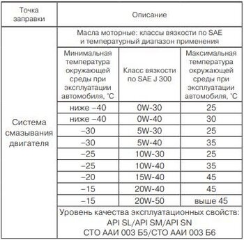

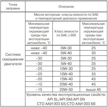

Подытоживая тему: нашёл в руководстве по эксплуатации (от 15.04.21) на офф. сайте табличку, в которой указанно, что лить можно вообще любую вязкость. Допуск минимум API SL.
При наших быстро меняющихся условиях буду лить то, что выгодно по соотношению цена\качество. Лишь бы по температурным диапазонам подходило для региона. Буду лить на зиму 0w-30 (у нас до -35, 2 года назад было -40 ночью), летом 5w-30 или 5w-40 на крайний случай.
Надеюсь кому-то этот пост поможет.
