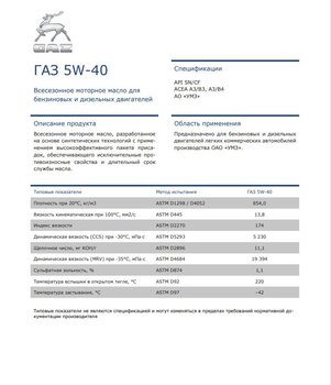

20 июня 20224 г на лето ГАЗ 5w40 на зиму UAZ 5w40 PS оба - почти лук люкс 5w40, которое рекомендовали выше. (просто замешаны "в другую смену") Изменено 20 июня 20224 г пользователем _AI_
20 июня 20224 г Только что, Crew59 сказал: _AI_ Почему именно ГАЗ\UAZ? Какая-то критическая разница между ними? UAZ- есть анализы и отзывы... народ говорит что чуть ли не до -37С заводится - поэтому на зиму ГАЗ- нет пока ни того ни другого, но судя по этикетке и паспорту - сделано там же... ну и цена, у него более вкусная...
20 июня 20224 г Crew59 Скрытый текст пользуясь случаем, проагитирую скинуться на анализ ГАЗ, в соответствующей теме... напр. из расчета 50-100р на купленную в запас канистру... PS или... ткнуть в OZON копку "хочу скидку", и сумму которую скинет продавец пожертвовать на анализ...
