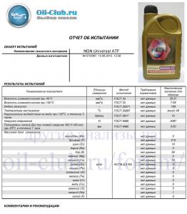

NGN Universal ATF свежее
NGN Universal ATF.pdf
Дополнительно измерили NGN Universal ATF Вязкость по Брукфильду:  Brookfield Viscosity, cP @ -40°C = 11560 cP
Allison C4, TES 295; Caterpillar TO-2; ZF TE ML 09X/11B/14B; Dexron II, Dexron III; Mercon, Mercon V; BMW LT 71141, LT-2; Ford M2C-138-CJ, M2C-166H, M2C-202B; JASO M 315 1A; JATCO 3100 PL 085; Honda Z1 (кроме CVT); MB 236.1…236.9; Mazda M-III; Idemitsu K7; Subaru KO410Y0700; VOITH G-1363 - G-607; MAN 339 type D, F; Z1/V1/Z2; GM 9986195; JWS 3309/3314/3324; Volvo 1161540; Audi G-055-025-A; VW G 052 162 A1; Toyota T-III, T-IV, WS; Nissan Matic D, J, K; Isuzu; Saab 93 165 147 Hyundai и Mitsubishi SP, SP-II, SP-III; ATF 7045E, ATF 1375.4 and LA 2634; Chrysler ATF +3, ATF+4.
