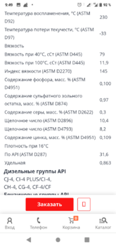

Всем добрый день, мужики с учётом роста цен на масло знаковый привез мосло кантовское Kat Deo uls 5w30 по параметрам почти как GM но я не спец подскажите можно лить его в дизель( Шевроле треблейзер 2.8)13 год
1 час назад, Дмитрий Dok сказал:
залить наверное можно .. API CJ-4 и т.д.  для дизелей - похоже да не совсем ))судя по индексу вязкости =145 это минералка и на какой пробег его можно залить наверное подскажут любители минералки ? масло GM позиционируется как синтетика и спецификации другие :

А у GM масла вязкость 146-170 пишут
4 минуты назад, Дмитрий Dok сказал:
Там насчёт синтетика или минерала не понятно
да где пишут 146 и синтетика? (дайте ссылку ) посмотрите анализы :
11 минут назад, Дмитрий Dok сказал:
Судя по плотности это полусинтетика.

5 часов назад, знаток сказал:
Не факт, более густой гидрокрекинг имеет плотность повыше. Возможно тут есть в составе минералка 2-й группы, но не очень много.
