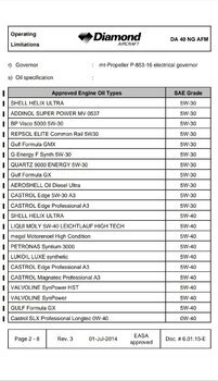

Масла для самолетов
Diamond DA40-NG
Используется для начальных тренировок лётчиков. Особенно популярен среди авиационных академий.  На сегодняшний день является первым самолетом у курсантов в Российских авиационных учебных заведениях.
Согласно лицензионного соглашения с Diamond Aircraft Industries локализована сборка в Екатеринбурге  с российским предприятием «Уральский завод гражданской авиации».
Двигатель 2,0-литровый дизельный двигатель Austro Engine AE 300 с системой впрыска Common-Rail мощностью 168 л.с. с турбонаддувом и однорычажной системой управления EECU.

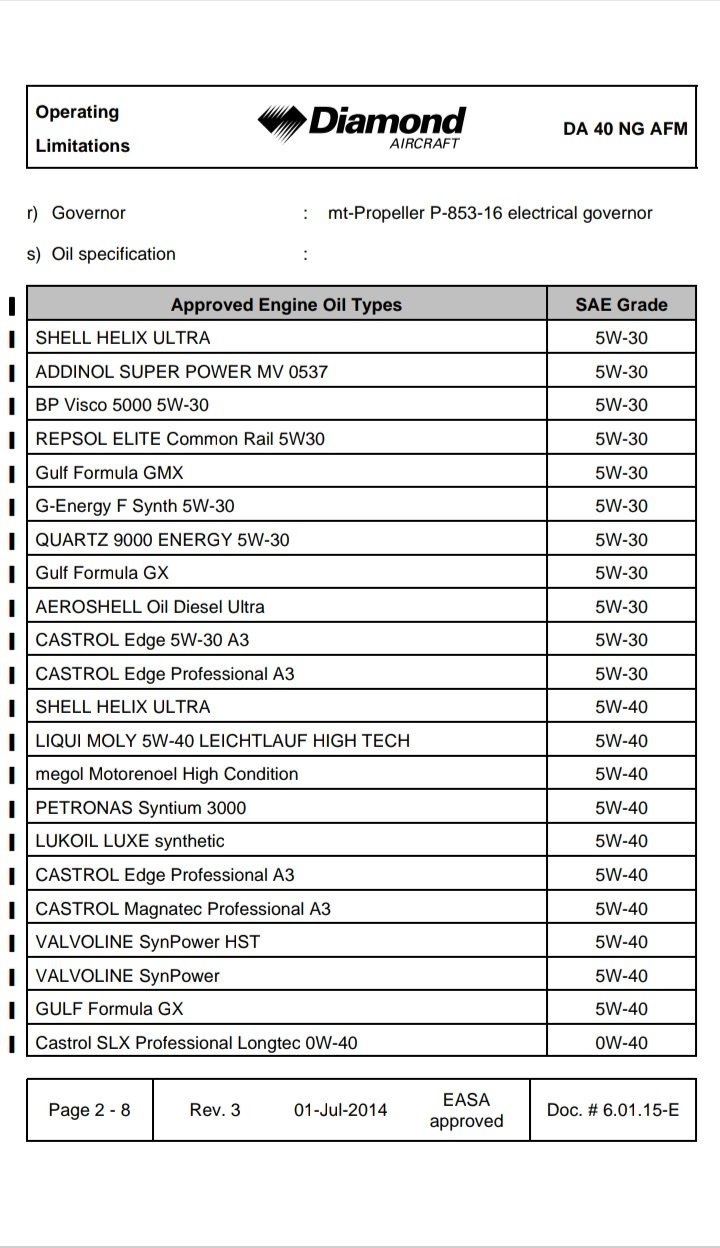

Вышел лист checklist с обновлениями.
