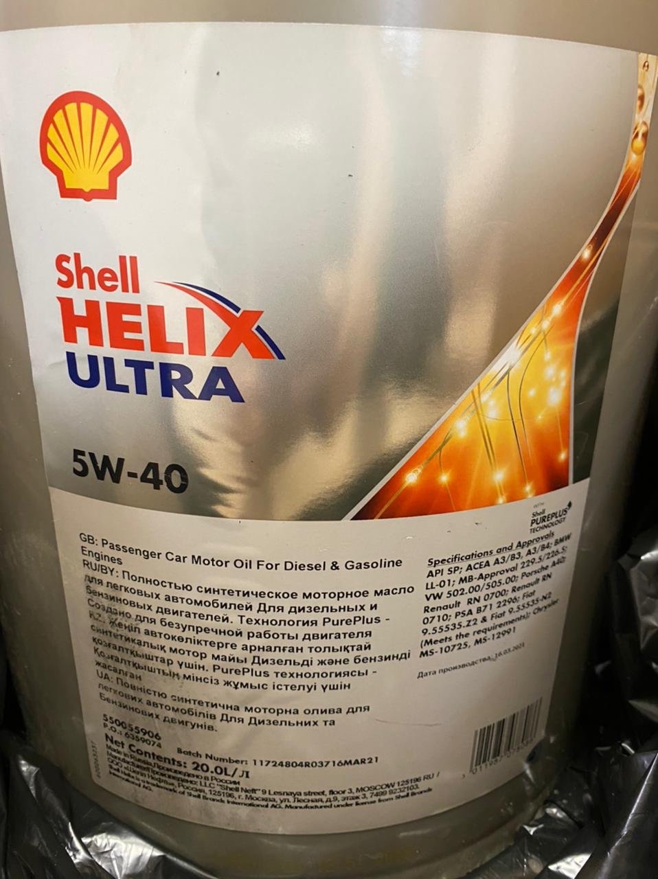

Привет друзья встал перед таким выбором лью в свое авто масло shell 5w30 сейчас походит время замены и мне друг предложил канистру масла , но shell 5w40 можно ли залить на один раз или лучше не стоит и продолжать лить 5w30?
можно . тут в тестах даже было , что в канистре шелл 5w40 фактически было 5w30.
На лето , вполне. Если нет никаких особых требований и спецификаций.
Да машина обычный кореец . Я думаю ничего специфического в ней нет))

Наверное, на канистре еще и буковки А3/В4 есть?

skorp777 Ну на 5/40 конечно же а3в4, а я лью 5в30 а5в5. Масло дают на халяву поэтому и вопрос =D покупное я естественно бы сразу же купил в своих допусках и не думал))

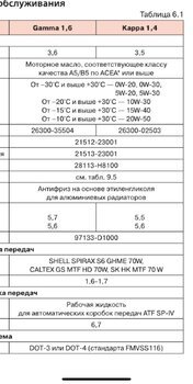

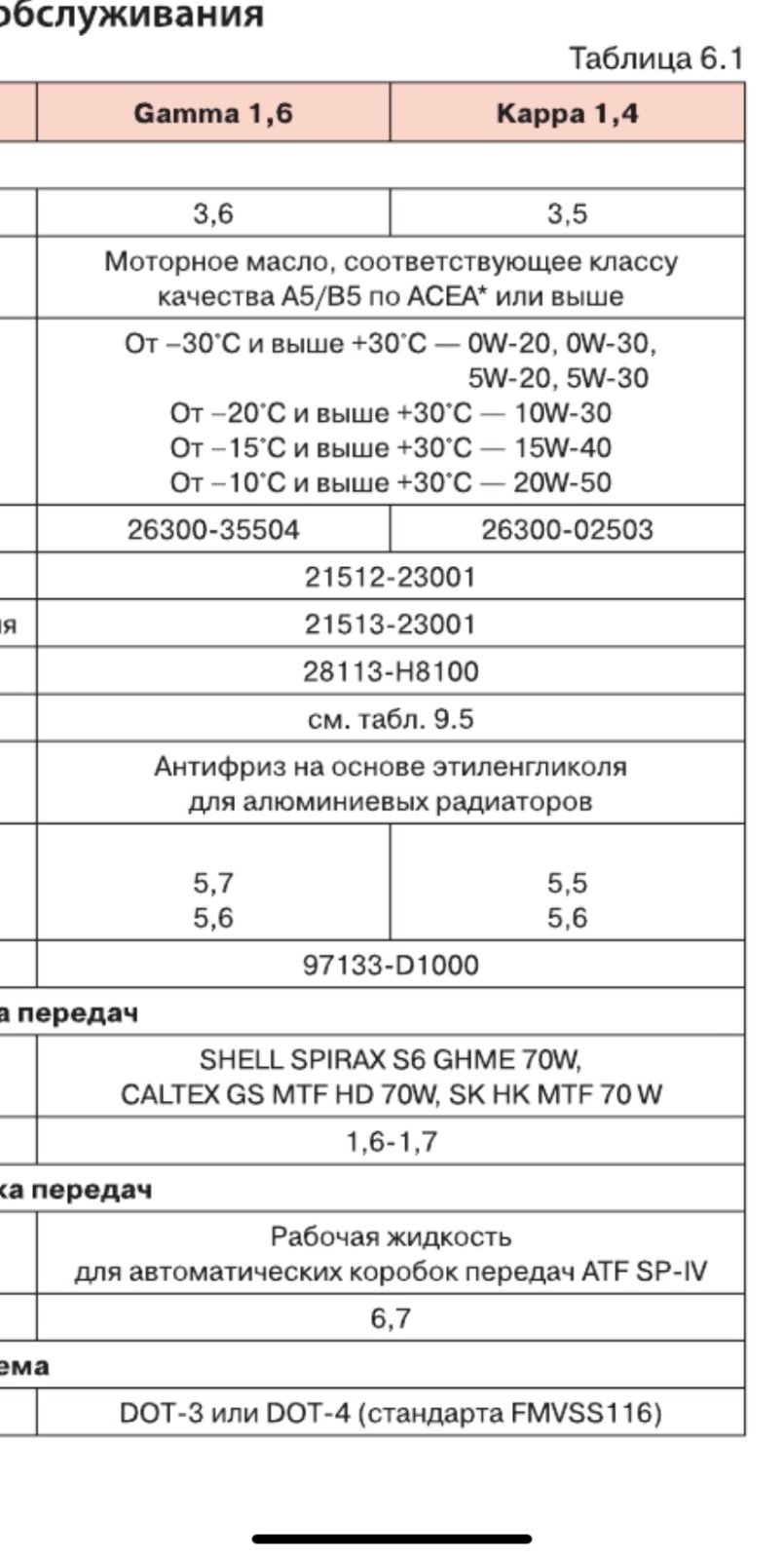

Посмотрел в киа рио рекомендовано вообще  0w20
так туда не только W40   , туда и тридцатку не любую стоит лить.  ХЗ
dx643 Да нет ,в книге есть такие допуски
3 минуты назад, Alexashka сказал:
тогда вопросов не имею, лей смело. В букваре есть.  Зимой не стоит это лить, а летом  норм.
dx643 ну на зиму то понятно, благодарю за участие
