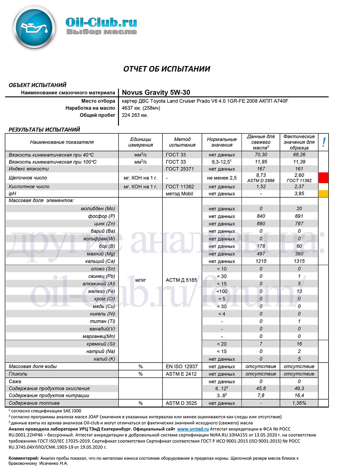

Zic X7 FE 0W-20 API SN отработка на Toyota Rav4 после 9630км сравнение показаний с желтым прибором FluidScan Алдар Хосе
так же 360 мч и катать.

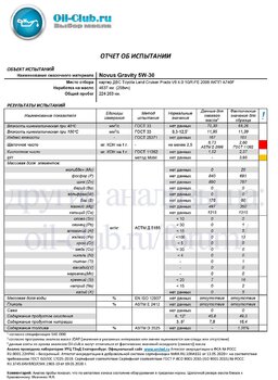

Напомню свое зима 258 против лето 258мч. (топлива одинаково)
                                зима                                       лето
Novus Gravity 5W-30 Toyota Land Cruiser Prado 4637км torcon (UOA BASE) копия.jpgNovus Gravity 5W-30 Toyota Land Cruiser Prado 6560км torcon (UOA BASE) копия.jpg
1 час назад, torcon сказал:
Тогда получится магический тойотовские перекат за 10000км на просроченном дохлом илсаке.
п.с. вызов принят:D
Евген48 ну в теории не получится у тебя никакой перекат, если будет столько же моточасов. У меня же тоже зима 4600км, а лето типа перекат 6500км. По итогу в анализе все одинаково... :)
