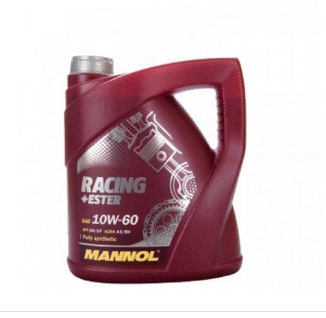

1 час назад, знаток сказал:
JettaGLI 1565839844_FireShotCapture162-10w60.RacingEster4-.thumb.png.b3dac5aaa129f9610b30301a4b76eb6b.pngС  эстероидами.
Маннол обычно на банке пишет то чего в масле нет, идет от обратного
