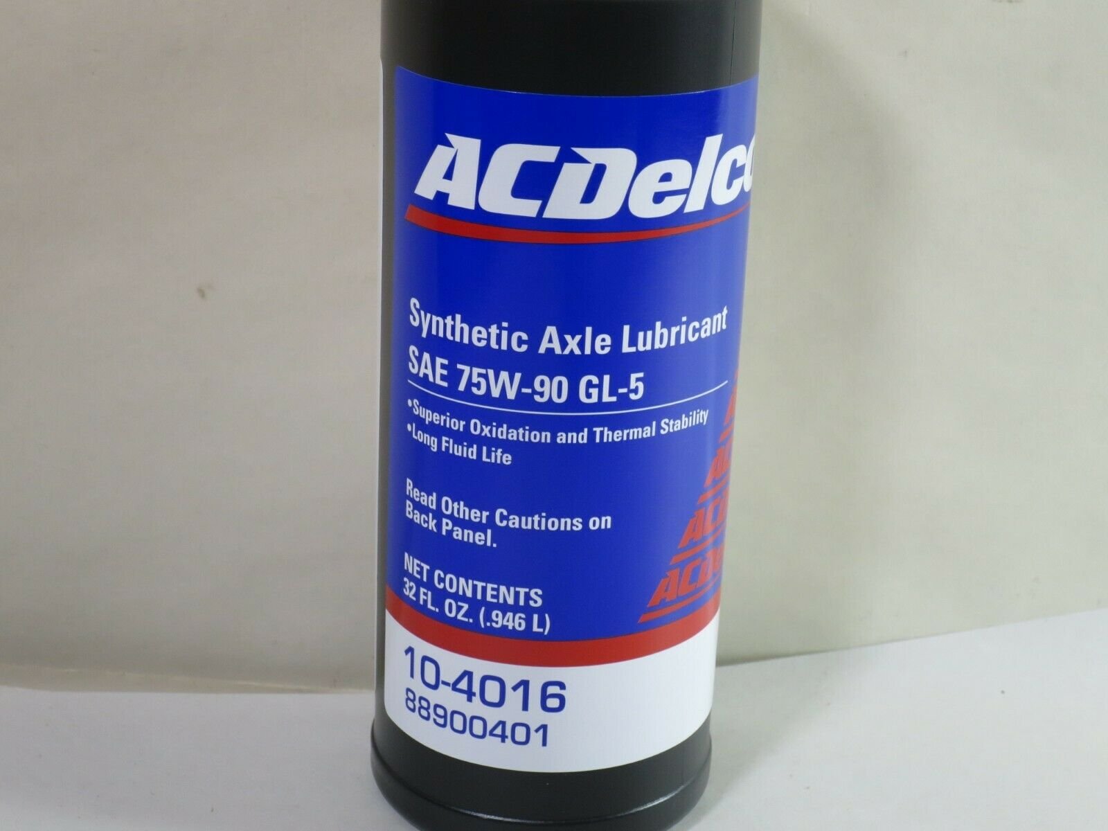

Прокладка и фильтр для муфты Genuine GM Differential Oil Filter and Gasket Kit – p/n 20986573

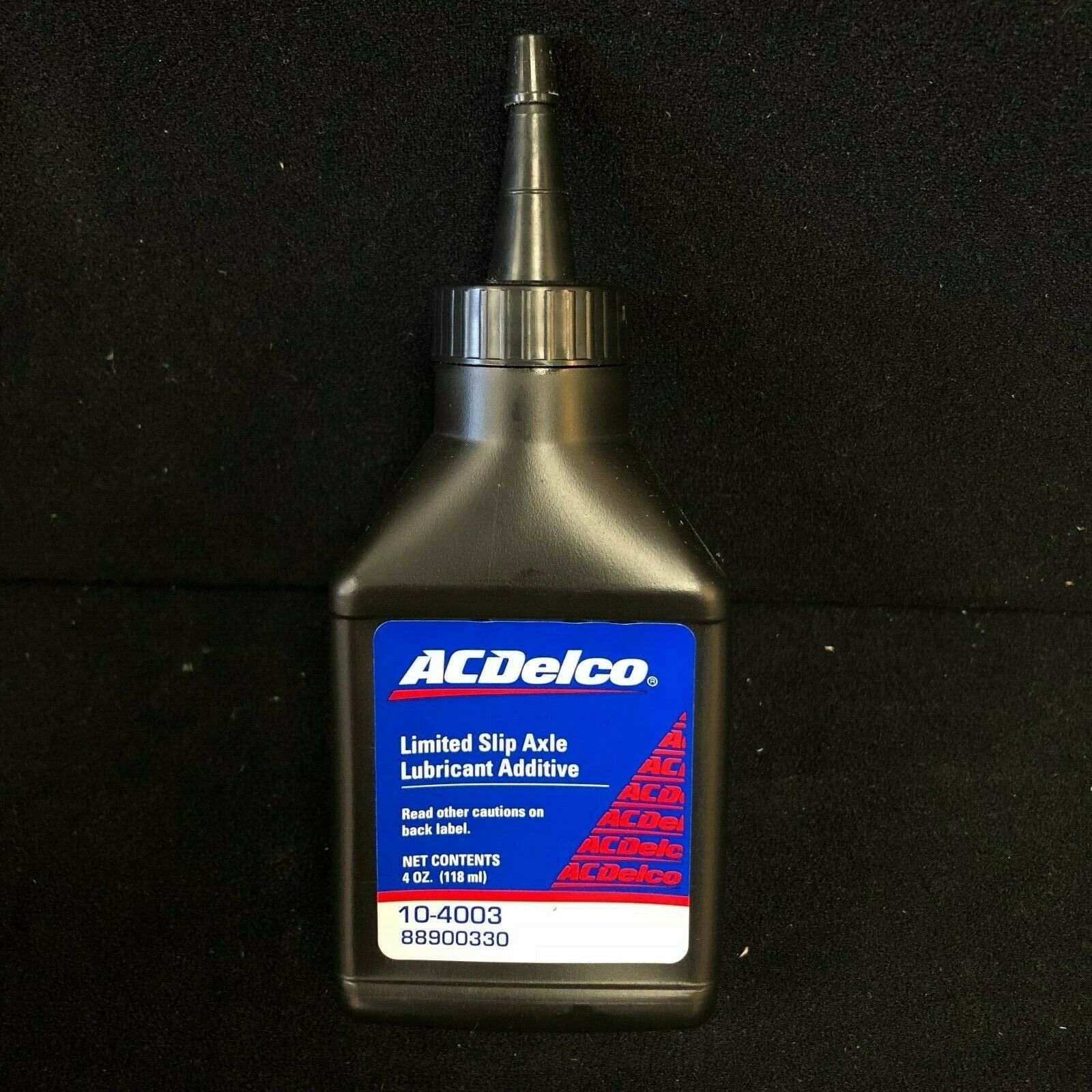

В редуктор заднего моста понадобится масло Genuine GM Synthetic Rear-Axle Lubricant – p/n 88900401 и присадка Genuine GM Limited Slip Axle Lubricant Additive – p/n 88900330. Причем присадку p/n 88900330 в объеме 50 ml. (0,05 liters) нужно добавить непосредственно в редуктор заднего моста. Затем редуктор заднего мост заполняется трансмиссионным маслом p/n 88900401. Объем данного узла 700 ml. (0,7 liters), в том числе присадка в объеме 50 мл. (0,05 liters) и трансмиссионное масло в объеме 650 ml. (0,65 liters), если нравится растворять жидкости перед заливкой, то это надо делать именно в таком соотношении (это все из инструкции по ремонту и эксплуатации Buick Regal Пятого поколения (2008 — 2017), ребрендингом которого является Opel Insignia A (2008 — 2017))

Прошло четыре дня с момента заказа и пришел отказ от поставщика по General Motors 88900330
скажите чем можно заменить?
AC Delco 10-4003 ?

Нет, не то, а это
ACDelco 10-4016.
Только заметил, что вы о присадке
Да, ACDelco 10-4003
Изменено пользователем Penske
То же самое Opel 1970452 (GM 90004033), но вряд ли сейчас она разливается в упаковку Opel.
