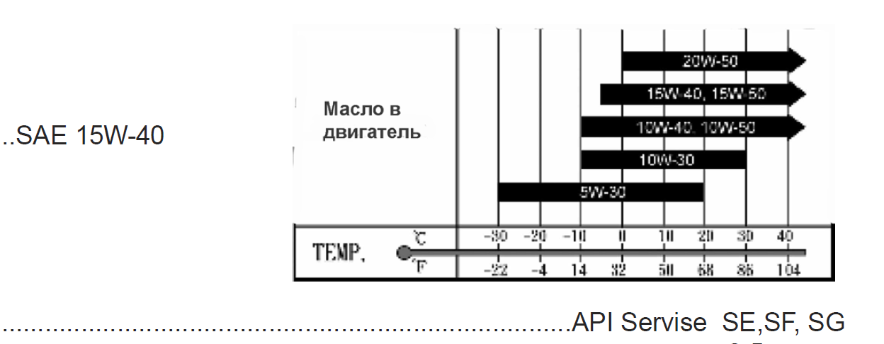

Помогите выбрать масло в мотор квадроцикла Stels 500GT.
В мануале указано 15W40  API SE,SF,SG. Там же есть диаграмма:
Нужно масло и на лето и на зиму, т.к. пробеги небольшие и менять 2 раза в год весной и осенью не вариант. 15w40 очень густое, особенно зимой...
Квадроцикл используется без жесткого насилия над ним, без особенного бездорожья, в основном с прицепом в хозяйственных целях.
Роснефть 10W40
12 часов назад, AlexZZ сказал:
ЛЮБОЕ 5w40, внушающее вам доверие. Можно даже 5W30 А3. Списки хороших масел ЗДЕСССЬЬ, На диаграмму забить.
