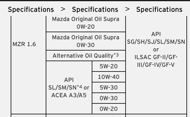

4 часа назад, apologize сказал:
Это легко насоветовать A3 потому что двигатель Ford Duratec 1.6 по факту Mazda MZR 1.6 а в мануалы у нас никто не заглядывает толком :
https://owners-manual.mazda.com/gen/en/mazda3/mazda3_8fj4ee16e/contents/10020100.html
Судя по мануалу,можно лить любое! А3-а5 от0-10W20-40
Georg90210 Можно. Вот и залейте после 5W40 0W20, а потом расскажете о впечатлениях. Если эту замену сделать зимой, впечатления будут ещё ярче .

летом на таких вязкостях 0W20 можно катать?
А в мануале есть ограничение по температуре? Японцы весь год на 20-ках давно уже катают, неужто в Токио летом холодно? Да и я на авто с пробегом 260 тык не парюсь летом на 20-ках ездить.

Georg90210 Использовать это: https://online.lubrizol.com/relperftool/pc.html
Вы можете немного приблизиться к истине.
