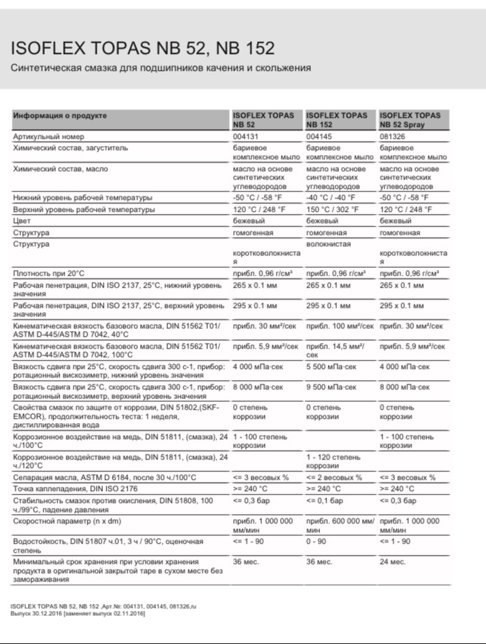

Приветствую, можно ли заменить isoflex topas nb52 на nb152? Используется для смазки коренных подшипников коленчатого вала снегоходов.
Судя по таблице решающим фактором будет нижний диапазон рабочих температур -50 против -40.
На что повлияют разность других характеристик которые отличаются в таблице?

52 заметно более скоростная смазка по сравнению со 152 (вязкости разные и длина волокон).

Понял, рабочие обороты 7-8 тысяч

Есть еще вопрос размера подшипника и запусков из холодного состояния. Понятно, что 152 будет хуже. На сколько это будет приемлемо, другой вопрос. Зависит и от самого агрегата и от сложности покупки 52 или другой, аналогичной замены. Если нет вариантов, то пробовать, наверное, можно. Смазки схожие, а отличия по вязкости и ndm не столь критические.

40x80x18 Размер самого большого подшипника в узле и чуть меньше есть.
По факту в -40 запускать никто не запускает, редко в -30, а чаще вообще с теплого гаражика выезжают)  по верхнему диапазону то она выше, может в таком случае даже и не хуже будет...
Смазка на весь срок службы двигателя 5-10 тысяч км.

У подшипника с 8 тыс. оборотов DN=480000, а у 152-ой DN=600000. Т.е. формальных противопоказаний нет.
