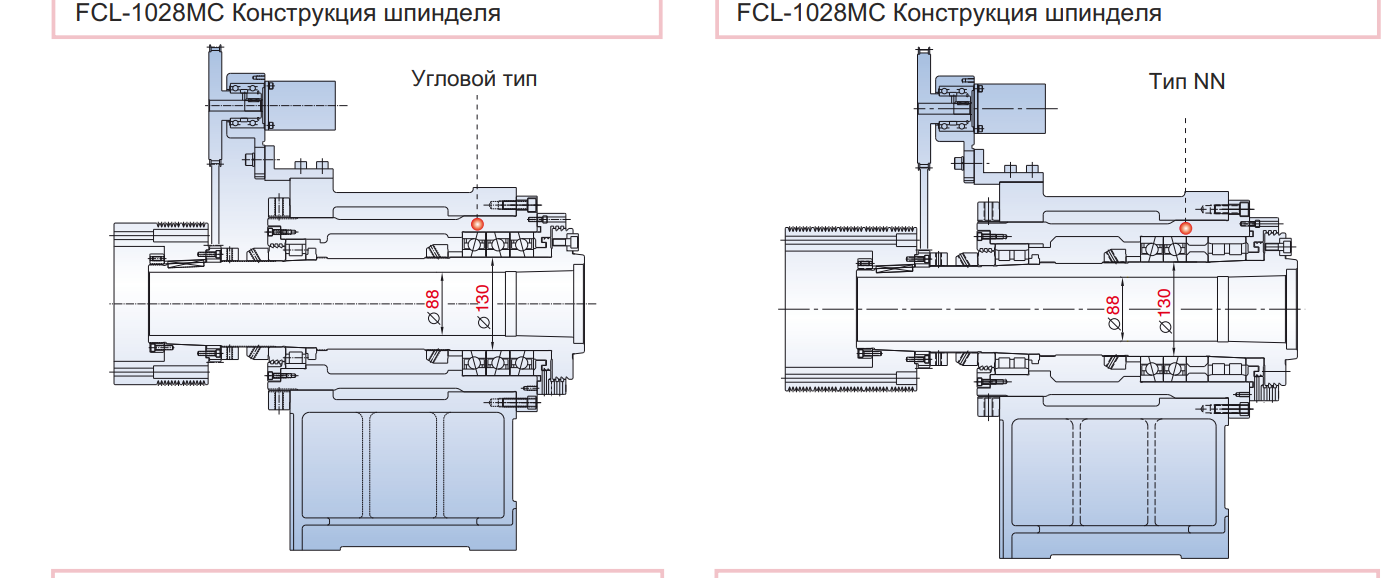

Все же очень хотелось бы узнать- подойдет ли смазка NBU 15 для конкретного станка. Токарного. Правда с ЧПУ. Но сути то это не меняет. просто он автоматизирован. Но шпиндель у него максимум 3500 об/мин.
Станок Chevalier fcl-1028mc.
Во вложении то что на него нашел. Собственно вопрос по смазке подшипников шпинделя.  (схему узла прикрепил).
fcl-1028mc_ru(1).pdf
