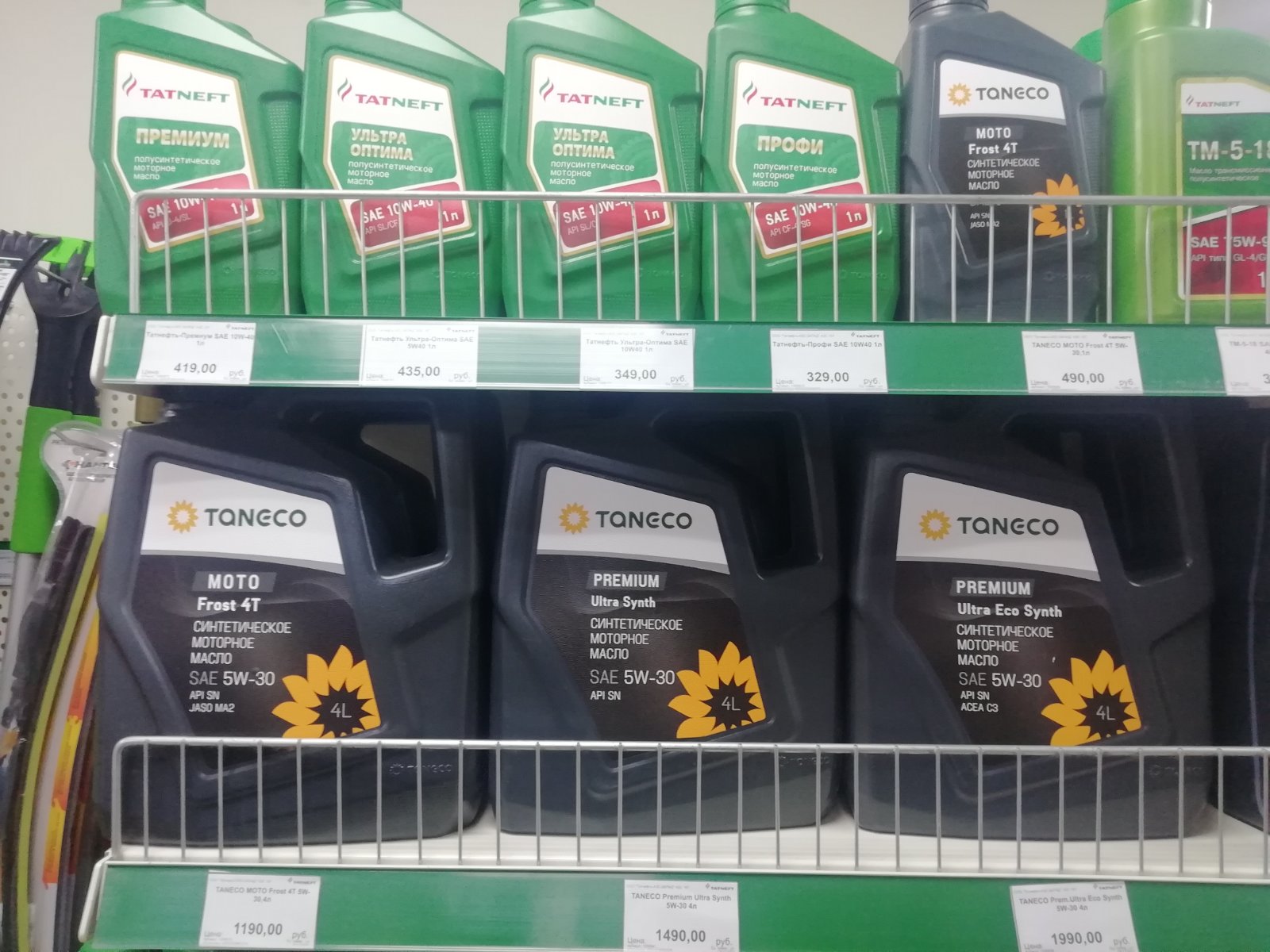

Duson Duson у вас в регионе есть АЗС Татнефть? В плане низкотемпературных характеристик, у них все масла хорошие, плюс, они ещё и очень недорогие, можно чаще менять (1190руб/4л). Сегодня только фотал на одноимённой АЗС. Есть и 4Т (крайнее слева, в нижнем ряду)
