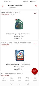

Добрый день.
1) Ford Fiesta, 2016, левый
2) Двигатель IQJE, бензиновый
3) Заправочный объем масла 4,1 л
4) Место обитания автомобиля. г. Великий Новгород, морозы до -30)
5) Режимы эксплуатации (по городу 80%, по трассе 20%.
6) Менять хочу через 10 тыс км.
7) Евро-5
8) Скрины из автодока
9) Фотка мануала
Все масла с допуском 948-В, но какие-то из них A1/B1, а какие-то С5. Что будет получше? Ну и подешевле конечно хотелось бы.

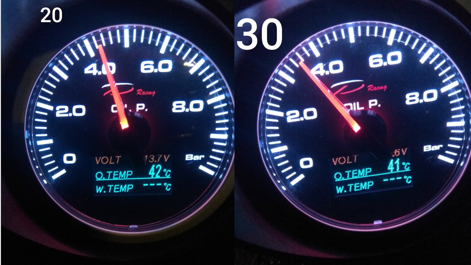

Вязкостью. Для меня динамика/расход/звук двигателя на 20ке в моторе заточенном под эту вязкость - вес имеют. Не вижу повода лить на литр больше бензина, тупить на обгонах и тарахтеть по утрам)
Сравнительную статистику проводил несколько лет на k20z2 (+k24 одноклубника), g4fc. Фиеста с IQJE уверен не будет исключением из правил) К тому же "подопытные" которых я перевел на 20ки уже пробеги солидные имеют - угара 0 за 200-230ч, а g4fc жравший у пред владельцев 5w40 после 3 процедур раскокса правильного (не демексид) и перехода на 20ку перестал жрать + отмылся существенно.
Скорость масла выше - температуры снимает и отдает поддону лучше, давление ± одинаковое на горячую. Тридцатки к слову греются сильнее. Это ещё один плюс в копилку 20ток которые даже в 40 на улице мне не удалось нагреть выше 101° в то время как 30ка без особого труда до 110° доходила. Зачем лишний раз перегревать масло) Зимой если передвигаться меньше чем 40 минут оно до 90 прогреваться не успевает, а зимы у меня как правило мягкие, что в регионах с норм морозами происходит с маслом не представляю. Проще говоря я сторонник минимальных вязкостей из мануала с опытом и датчиком давления/темп масла брендовым.) По всем критериям 20ки там где они прописаны выигрывают imho.
