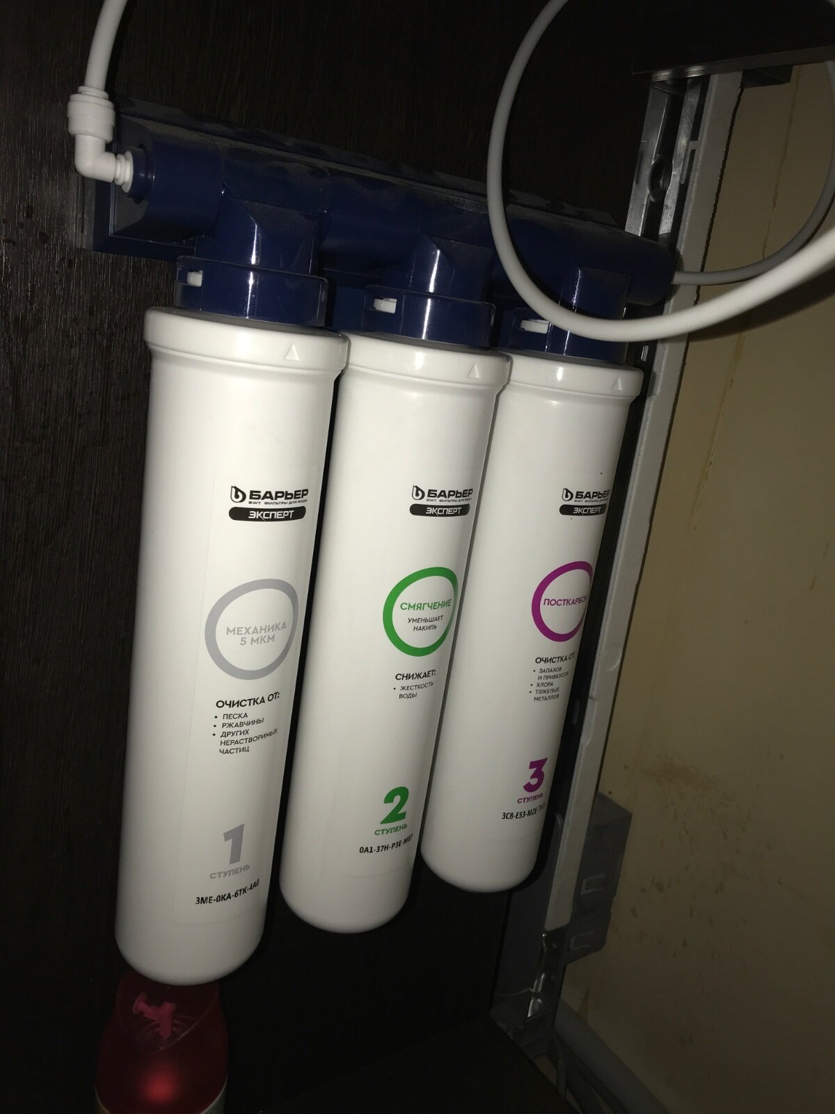

ModeratorSigma остановлюсь при своем мнении, «Барьер жесткость». У меня 4-е человека, на праздники +2, т.е условия в принципе схожие по потребителям. Вполне устраивает и стоимость картриджей для быстрой замены, можно и по одному докупать. Покупаю на О**не.
*фото фильтра из под мойки во вложении

ModeratorSigma Картридж «жесткость» номер 2, меняю раз в пол года (видно на чайнике накипь образовывается). А все остальные: 1 и 3 номер раз в год. Замена заключается в повороте на 90 градусов старого картриджа, и установки нового аналогичным образом. Не нужно выдумывать изобретать «велосипед», корячится под мойкой, окручивать, закручивать ключем, тратить время…

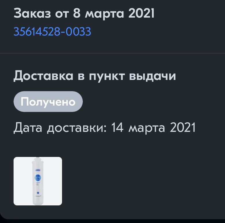

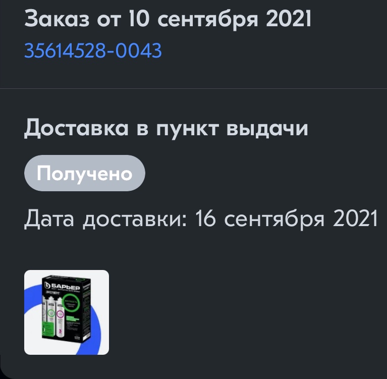

smold сколько суммарно в год тратите на замену картриджей (2+2 у вас получается)?
800 руб- 1 картридж жесткость
1900 руб-полная замена (покупаю 3 картриджа)
