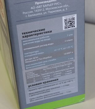

барьера на год хватает, может и больше
Все от объема и кач-ва воды идет и у каждого будет своё время замены - как пользоваться. Смотрел разных производителей и все декларируют примерно один и тот же ресурс и объем воды для него - 3000-4000л.
1 час назад, advert2 сказал:
Барьер 10000л, поэтому надолго хватает ресурса.

39 минут назад, smold сказал:
А почему 10000, а не 20000 или 30000л не написали, в стандартном 10-м корпусе? Либо фильтры там немножко дырявые по сравнению с другими, что ресурс выше остальных, либо:
шляпа придумана ради рекламного хода
Ваши 10000 - это ресурс самого наименее значимого, механического фильтра, ресурс которого при фильтрации 10мкр может быть и будет подобным, но он чем дальше фильтрует, тем делает это лучше, но будет падать напор в изливе - откроете подачу побольше и все, в остальном никаких ухудшений. Фильтр умягчения (смола) и для вкуса (уголь) столько не выхаживают и вы это отлично сначала увидите в чайнике, а потом ощутите на вкус.
Потому, что этот обьем указан на упаковке комплекта фильтроэлементов производителем. Оборудование сертифицировано.
Возможно все зависит от исходной воды. У меня хватает на год картриджей, т.к через год начинает образовываться накипь. Меняю без регенерации, покупкой новых картриджей. И меня устраивает.
