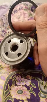

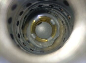

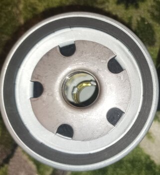

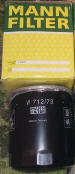

Привет всем. Я тут новичок, решил проверить свой купленный фильтр у поставщика, фильтр не пилил. Все сходится это оригинал- 1. имеется четкая ровная резьба без заусенец на ощуп, 2. имеются 5 рядом резьбы а не 4, 3. имеется синяя полоска на резинке,4.верхняя крышка светится по баня коду в уф,5. по упаковке все ровно без нареканий, made in germany,6.имется выступы под уплотнительную резинку,7.надписи на самом фильтре ровные четкие,8.верхняя пластина с резьбой не из шлифованного металла а немного неоднородного цвета. Данные фильтры ставлю на форд фокус 2 1.8 рестайлинг, проблем с ними не возникало. Если что не так поправьте, в дальнейшем походивший фильтр готов разрезать для тестов.
IMG_20211128_121020.jpgIMG_20211128_121026.jpgIMG_20211128_121042.jpgIMG_20211128_121030.jpg
IMG_20211128_121114.jpgIMG_20211128_121121.jpgIMG_20211128_122823.jpgIMG_20211128_121103.jpg

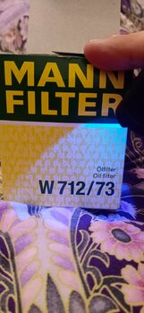

Достаточно посмотреть на артикул фильтра на упаковке:54BA3634-9C06-443B-97CA-7322463C21A0.jpeg.ce68a106a75cf055c6d88e8f1b14b6f0.jpeg
И сравнить с оригиналом:

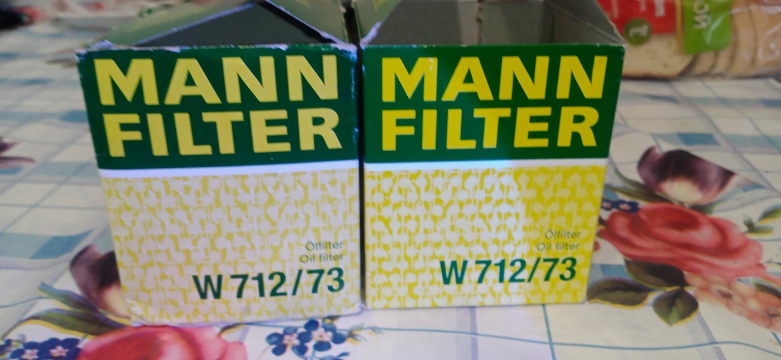

А что смотреть? У тебя на верхнем фото не подсвечено уф а в нижнем подсвечено уф. В общем снова Манн w712/73. Взял фильтр,но берут сомнения. Фильтр заказал у человека а он заказал у офиц. Поставщика, ниже фото. Слева на моем фото оригинал, справа сомнения.
Изменено пользователем Вацлав
Слева сделан в Германии, справа в Боснии и Герцеговине. Разные заводы, поэтому оформление фильтров немного различается. У боснийских никогда не бывает УФ надписей на крышке, у немецких иногда бывают, иногда нет, зависит от завода.

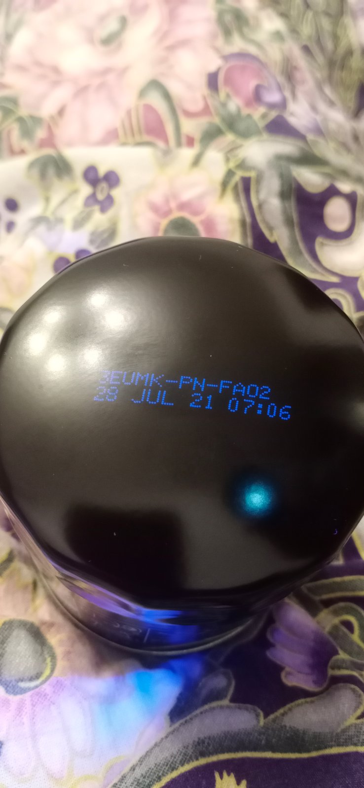

Сегодня купил данный фильтр.При осмотре обнаружил маркировку,нанесённую на корпусе фильтра сбоку.Просвечивается УФ фонариком,так не видно.Раньше просто не видел,чтобы сбоку маркировали.Обычно с торца была.
Romelus сейчас стали сбоку наносить. Оригинал.
