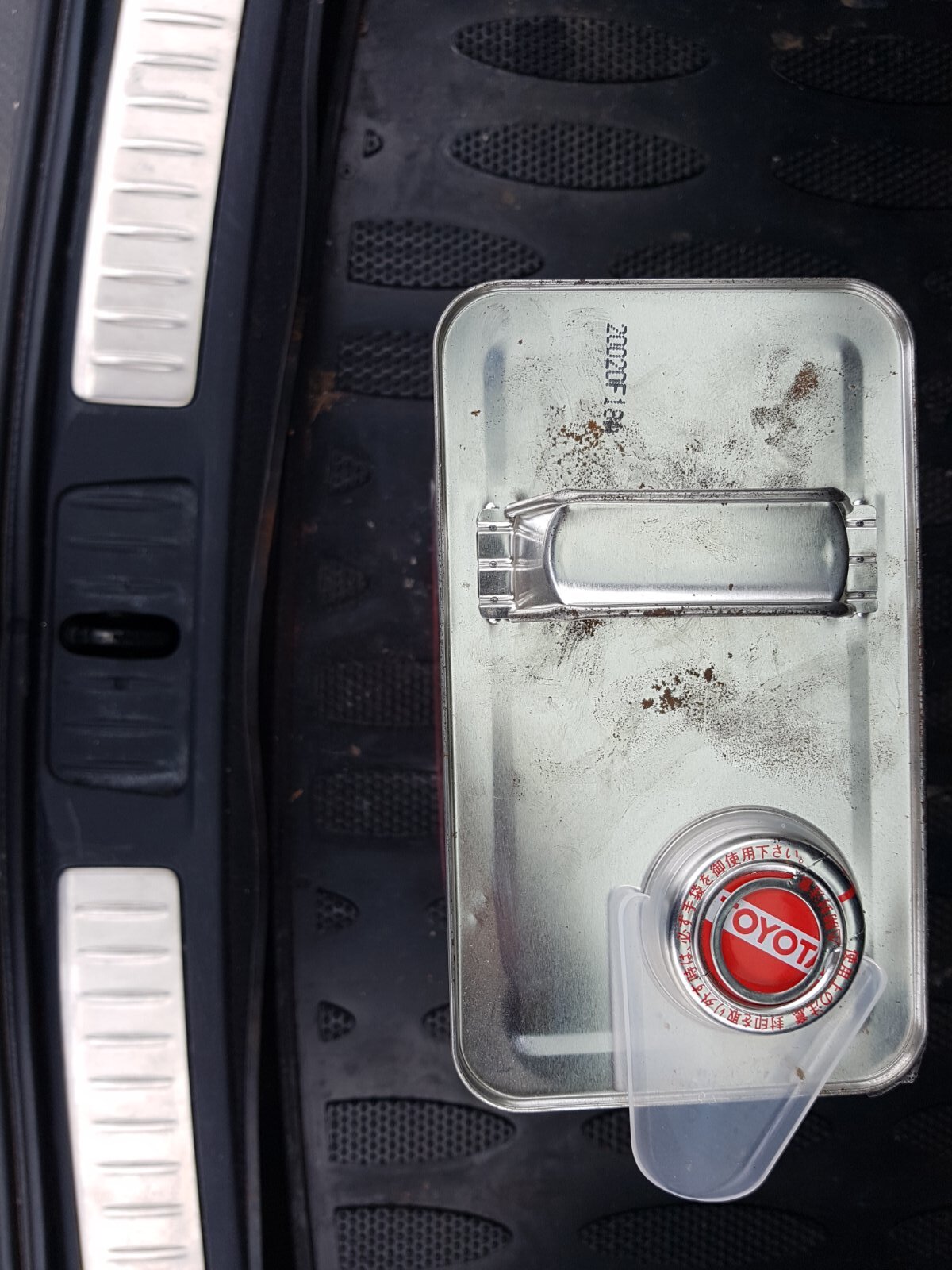

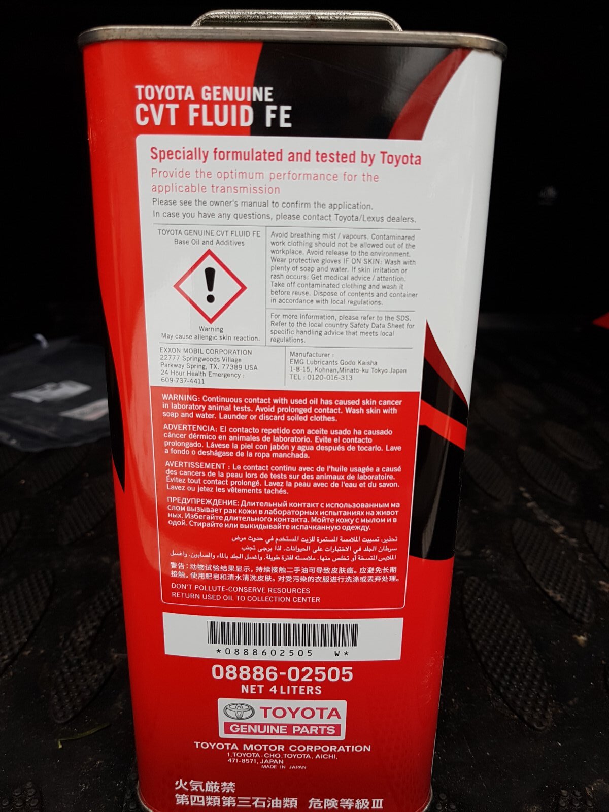

заказал три банки FE и всё остальное в оригинале....   незнаю плохо сделал или хорошо (ну то что FE ане TC) ну уже как есть.
спасибо
27 минут назад, alex68 сказал:
спасибо
Потом фотки выложи, пока подделок ФЕ не видел, а вот ТС очень много.
On 12/4/2021 at 2:50 PM, Евген 48 said:
  Hide contents
 Оригинал?
