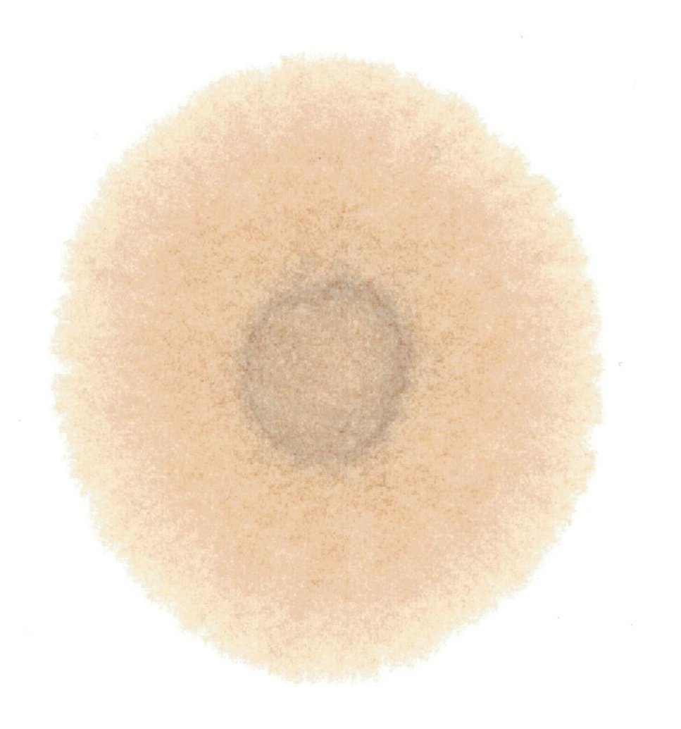

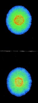

S-Oil 7 Red #9 SP 0W-16 на Hyundai Creta 1.6 2WD АКПП
Hyundai Creta G4FG  1.6 л 123 л\с АКПП, передний привод, ноябрь 2017г.в.
Пробег на момент заливки масла 113185км.
Пробег на масле 600км., около 18м.ч.,средняя 32км.ч., средний 7,8л., топливо около 45л.
Сушка 18ч.

Евген 48 , мне ядро не нравится ещё больше. Смотрел предложенный анализ на 6,1 т.км от 21.04.21го. Износ там,  конечно, очень небольшой, но показан: олово, свинец... Железо непропорционально алюминию. Предположительно, железа там нарубило больше, но т.к. тут жижа жидкая, а Фе тяжелее Ал, то Фе осело пропорционально больше, и оно в большей степени содержится в фильтре. Конечно, всё в пределах нормы. Сам вопрос нормы ещё под вопросом.
Ядро наливается на глазах. Оно уже образуется не только фильтрацией звесей, но и их осаждением. Масло  явно зашло в новый этап в индикации своего состояния. Ля, текста много. В общем, пленки у 0в16 и так тонкие -  я бы не выкраивал.

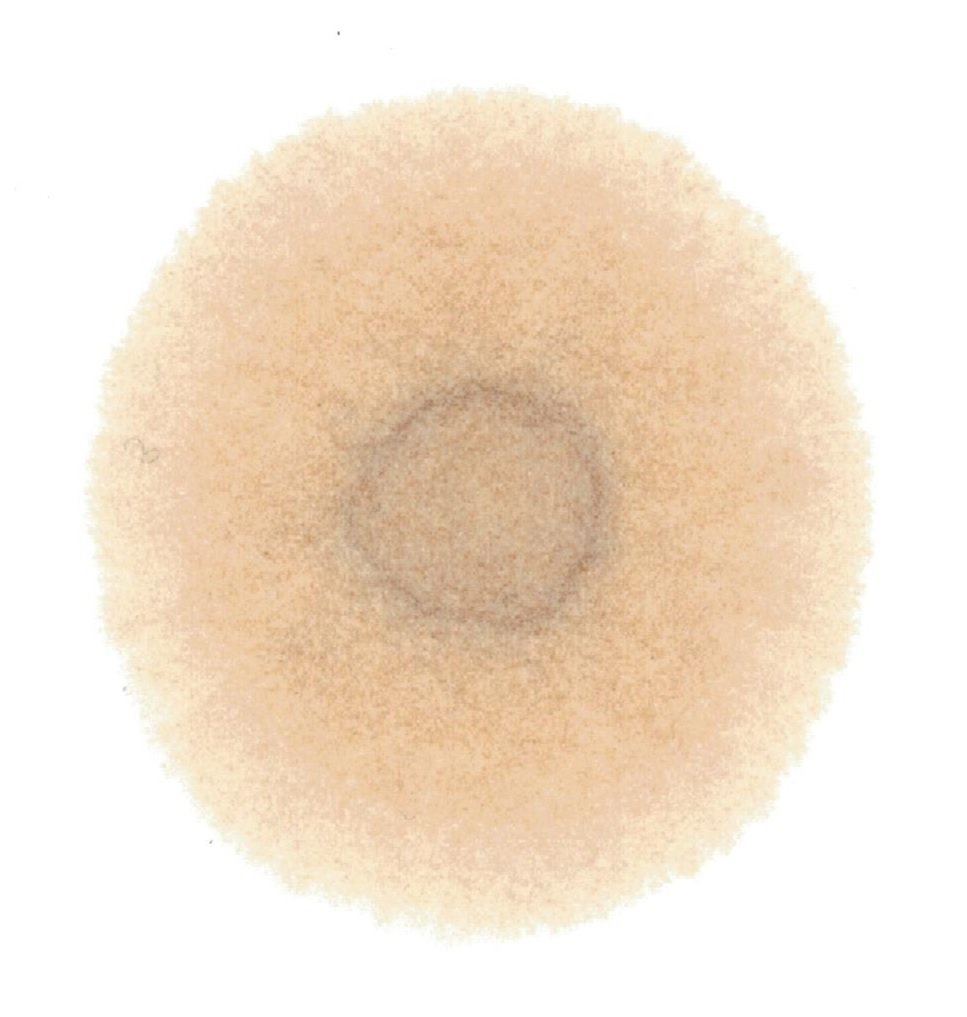

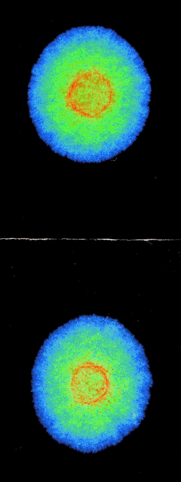

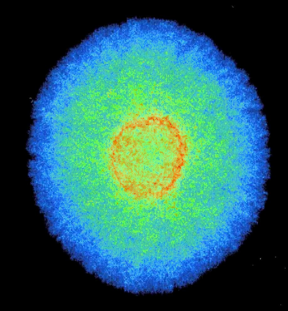

Пробег на масле 7400км., около 260м.ч.,средняя 28км.ч., средний 8,3л., топливо по БК около 615л.
Сушка 18ч.
1967451098_18...thumb.jpg.5774f0fb3dbb683deec7570b9fb13951.jpg349118504_18...thumb.jpg.510f00474fb60ac06dbbacf4a441539c.jpg245584237_18...thumb.jpg.25a474c9b5f1c91cafec0cc0b6ed5eb9.jpg
Сушка 25ч.
2080839461_25.thumb.jpg.79794c8aa8904425ce0d3bc5ee7c1d3c.jpg1104301205_25.thumb.jpg.c36b6d99159e0385473c4a71618337b6.jpg2112744054_25.thumb.jpg.964a79bff04465bf10fa216d7bb07b61.jpg
Сушка 30ч.
1643787996_30.thumb.jpg.c571bcf6e81bd48335a12d1329a5359e.jpg1854256740_30.thumb.jpg.c7411302ca9a248cd892599ed70636e7.jpg1551081106_30.thumb.jpg.d3c29aef38bf39b843d24dc29d2368cd.jpg

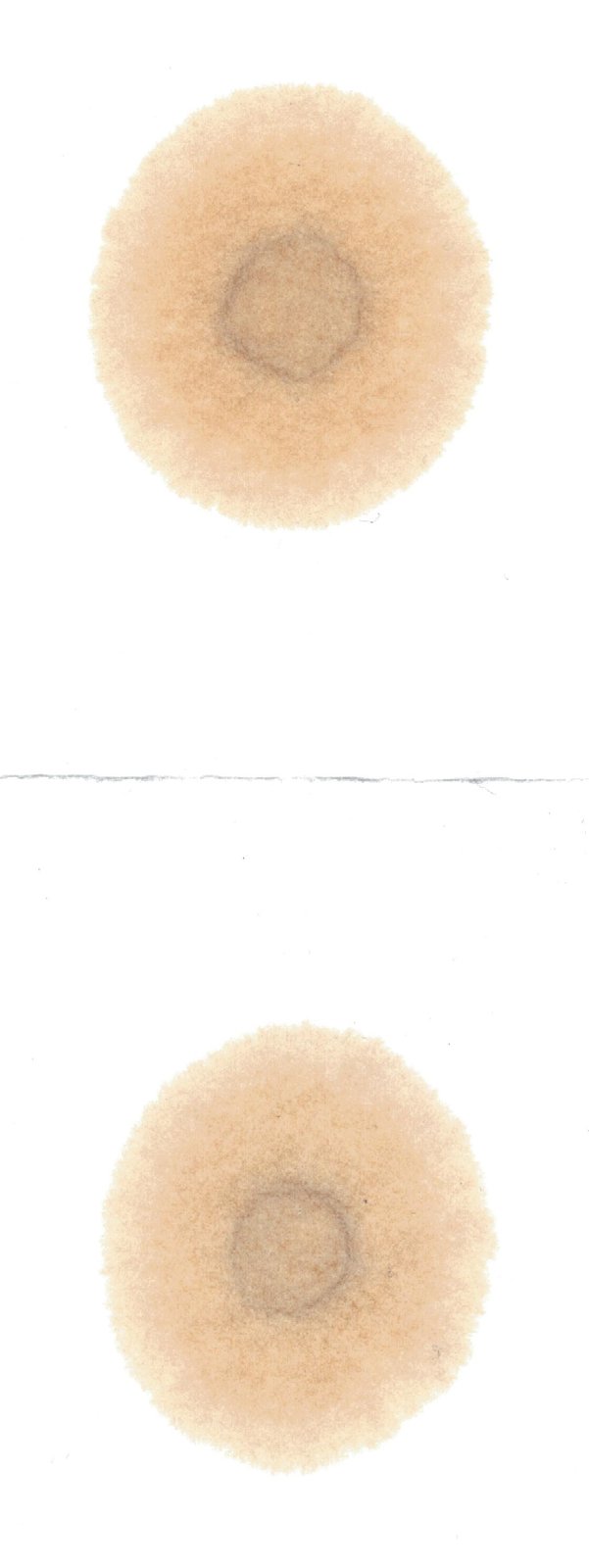

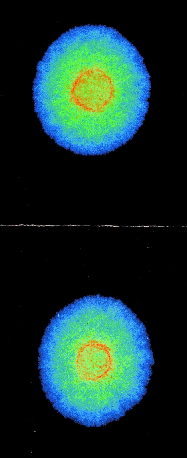

Пробег на масле 7950км., около 282м.ч.,средняя 28км.ч., средний 8,4л., топливо по БК около 670л.
Сушка 24ч.
Верхняя капля с работающего ДВС на хх, нижняя капля через 2-3мин. после остановки ДВС.
1420122952_24.thumb.jpg.04c2c1bfb9df4c95fbeceb91d0ff7768.jpg282396698_24.thumb.jpg.f804a9d5199cf6ebec830c3d34629f8c.jpg1793251416_24.thumb.jpg.c216176725146cc1d9ce6b0685caf316.jpg
Сушка 32ч.
310823450_32.thumb.jpg.8db8641067d0f7c8798b41b10c4ef518.jpg1610241889_32.thumb.jpg.d740a9af4f1971bc1f3ce5661bf716bb.jpg1680145238_32.thumb.jpg.d12e1893d3f715ee22623f7c20d7a7ac.jpg

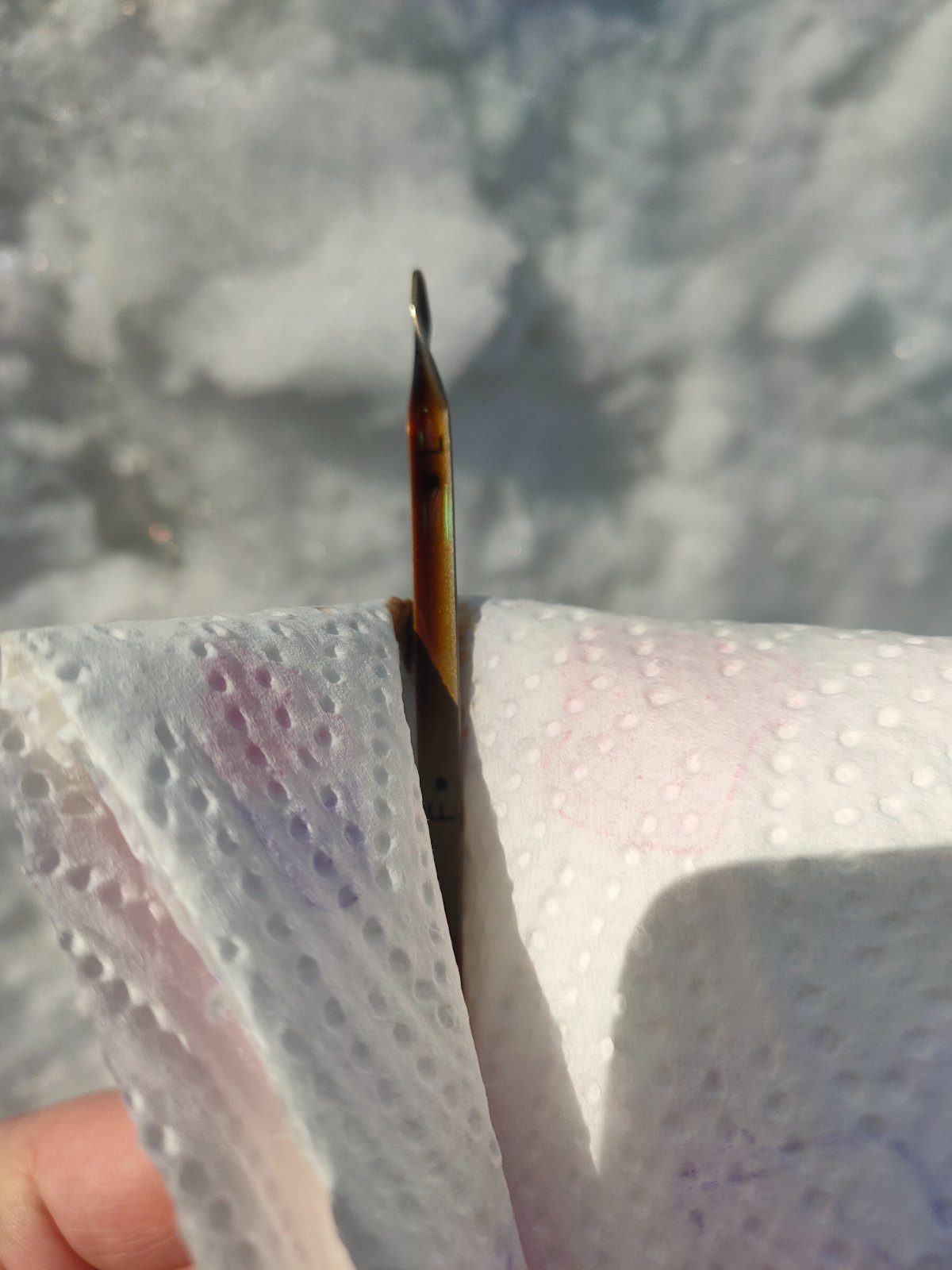

Цвет на горячую, уровень стоит.
Пробег на масле 8400км., около 296м.ч.,средняя 28км.ч., средний 8,4л., топливо по БК около 705л.
Сушка 24ч.
1660597557_24.thumb.jpg.208c8cd61198b39463ed973ba7e6d769.jpg1672556862_24.thumb.jpg.c57d1a63a6e33102e8c0e13343d46d2a.jpg1152614846_24.thumb.jpg.d4d08fa40739aac06bfe5b407344dc7d.jpg
Сушка 30ч.
2137537347_30.thumb.jpg.8991c91f2c29d6e9dab7c17f1b338878.jpg2016019090_30.thumb.jpg.f6e40717cfa2cb67213a88dac3fc49b0.jpg1363426460_30.thumb.jpg.cad5d99ae56a9ae842d708422dce4b78.jpg
Евген 48 , что 260 м.ч., что почти 300 - одинаково как по мне. Масло чистое на щупе для такого пробега. Когда на слив?
17 минут назад, ПавелТ сказал:
Да, масло ещё имеет цвет.
На слив в пятницу/субботу.
