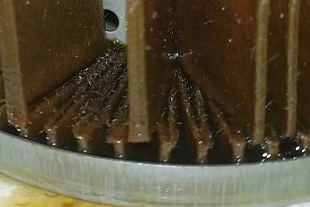

Texacoman , спасибо за распил фильтра. Конечно, опыт не чувствуется :D , но сам факт распила это - супер !  :good:
Мой комментарий по фильтру. Второй раз, всего второй раз! вижу w914/2 с открытой складкой, и это, считаю, главный результат распила:
Подтверждается предположение, что у Манн не один станок "ломает" гофру для w914/2 и P3274, их - 2 или более.
По загрязнениям. Ну, во-первых, хоть по анализу, хоть по цвету масла, само масло не грязное. С чего тогда тут фильтру засоряться? По фото гофры даже без просвета видно - складки чистые, очень чистые. При замене масла фильтр можно было не менять: вот что ГБО животворящее делает! По ошмёткам на дне колбы рассуждать тяжело - вскрытие для таких оценок не совсем корректное. И темные серые пятна на салфетке - это тоже от распила.
В общем, под ГБО и под пиво w914/2 - вполне сносный вариант (- моё вообще нескромное мнение).
