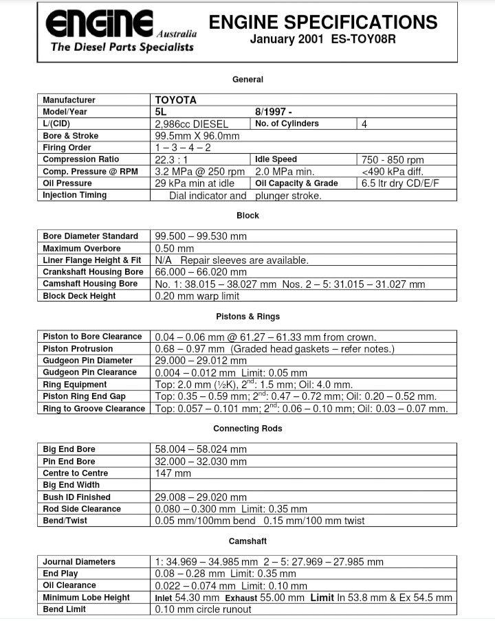

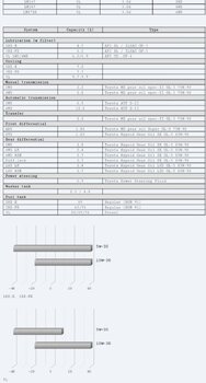

Двигатель довольно надежный. Каких-то особых требований к моторному маслу нет. Пойдет тот же Мобил с любой дизельной спецификацией.
Спеки:
