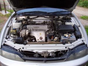

Итак имеем подкапотное пространство которое не мылось лет 8-9. Хотелось конечно навести порядок но наслушавшись страшных баек про накрывшиеся узлы - никак не решался.
Фотки ДО
Средство для отчистки двигателя Kangaroo Profoam 1000 (я как то делал отчет Kangaroo Profoam 3000 отчиститель велюра и оббивки - не перепутайте).
Дал заюзать RadioFanat за что ему спасибо - средство очень пригодилось.
Примечание фотки укрытых мест были сделаны уже после мойки, забыл просто пришлось потом...
Укрываем пакетами узлы которые боятся влаги. Восновном это электрика. Я укрыл генератор, трамблер, и катушку зажигания (у некоторых нет катушки она в трамблере). На рисунке показано где что находится это движек 3S-FE.
Пакеты вокруг обхватываем скрутками пластмассовыми (продаются в Саше или Веге), очень крепко и удобно. Если не хватает длинны просто стыкуем 2-3 скрутки вместе получается большое кольцо.
Итак берем Kangaroo обрызгиваем все что хотим почистить, двигатель, кондиционер, радиатор, крылья изнутри, опоры стоек итд все что грязно. Пластиковые детали брызгаем только если на них есть масло, к примеру в жире постоянно бачек гидроусилителя. На банке написано ждать 60 секунд, я ждал минут 10.
Берем много тряпок - лучше грубоватых типа мешковины, и в перчатках(!) стираем грязь. Там где поработал Profoam грязь стирается на ура, где его небыло три не три - бесполезно. Я пробовал раньше это отттереть и шампунями, и фейри, и силитом - все не то. Итак протерли все что можно. Теперь нужно смыть это все водой. Керхером конечно эфективнее. Я смывал все керхером. Но на Kangaroo написано вообще водой смыть, тоесть хоть из ведра.
Сразу скажу керхер один бы не справился, потому что были забытые места где не побрызгал Kangaroo и прошелся керхером. Смылась только грязь пыль, но то что вьелось с годами осталось. Керхер не смог отмыть. Брызгал прямо на мокрое еще раз Kangaroo и потом вытирал тряпкой и опять керхером. Тоесть керхер использовался больше для ополаскивания, ну и конечно им сподручнее выбить комки грязи из глубоких мест и ямок где рука не подлезет.
Фото подкапотки после:
Важные моменты!
1) Движок сразу не запускаем, полчаса стоит сохнет. Солнца небыло но высохло быстро.
2) Горячий движок НЕЛЬЗЯ обдавать холодной водой, треснет пополам в прямом смысле :drinks: Навроде Гидроудара... На горячий нельзя, но на теплый даже полезнее. На банке Kangaroo написано что эффективнее разбрызгивать на теплый двигатель, тоесть реакция лучше...
Теперь проблема с которой столкнулся - эта проблема касается 3S-FE больше, но может столкнуться любой, при помывке керхером заливает водой свечные колодцы. Снимаем ВВ провода со свеч, смотрим фонариком в колодцы вода - грам по 50 в каждом. Как я исправил ситуацию. Беру шприц 20мл надеваю на него длинный тонкий кембрик и высасываю из колодцев все что могу высосать... Остается ерунда - по несколько капель в каждом колодце. Выкручиваем свечи протираем ложим сушиться. Посушили, вставляем обратно в свечные наконечники и ложим так что бы свеча била на корпус. Я положил на выпускной коллектор. Идем проворачиваем 3 секунды стартером, вода вместе с бензином вылетает из колодцев - продуваются колодцы. Все вкручиваем свечи обратно, можно заводить двигатель. Завелся нормально - никаких проблем.
