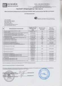

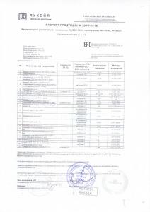

aka59 0 Опубликовано: 17 мая 2016 Поделиться Опубликовано: 17 мая 2016 (изменено) Есть в наличии вот эти партии SN. Какую выбрать? 2016 из-за ИВ выглядит предпочтительнее. Да и застывание и CSS получше у 2016. Но у 2014 вязкость при 100гр. больше. Изменено 17 мая 2016 пользователем aka59 Ссылка на сообщение
Ведрослав 130 Опубликовано: 17 мая 2016 Поделиться Опубликовано: 17 мая 2016 При масложоре лучше больше вязкость Для холода застывание, но у вас ведь ни того ни другого? Ссылка на сообщение
aka59 0 Опубликовано: 17 мая 2016 Поделиться Опубликовано: 17 мая 2016 (изменено) При масложоре лучше больше вязкость Для холода застывание, но у вас ведь ни того ни другого? Есть жара, ибо Сочи. Вопрос в каком масле База лучше. В 2014 или 2016? Положительные тесты и отзывы есть за 2014 год. Если собственная Lukoil база VHVI - это ведь лучше, чем ZIC'овская VHVI? Пакет присадок от infenium остался и там и там как я понимаю... Да, движка с цепью. Высокотемпературная вязкость "гуще" может быть для нее и не лучше... Изменено 17 мая 2016 пользователем aka59 Ссылка на сообщение
dimm7777 5 822 Опубликовано: 17 мая 2016 Поделиться Опубликовано: 17 мая 2016 @aka59, косвенно, качество базы определяется по ноак, вспышке, индексу вязкости, Тз Ссылка на сообщение

aka59 0 Опубликовано: 17 мая 2016 Поделиться Опубликовано: 17 мая 2016 (изменено) @aka59, косвенно, качество базы определяется по ноак, вспышке, индексу вязкости, Тз В сравниваемых партиях вспышка у 2016 хуже, но остальное выше. Но вязкость при 100 градусах 13 против 14. Или это мизерная разница? Хочется верить, что при переходе на собственную Базу Лук не сэкономил, а улучшил масло. Санкции санкциями, импортозамещение (ИМХО Лукойл всегда был качественным, работал в Пиццерии на оке - лили Лук п/с 10-40 - без вопросов, капитос у меня был, лил то же) Очень хочется верить в неухудшение качества свежего LUX'a SN... Изменено 17 мая 2016 пользователем aka59 Ссылка на сообщение
