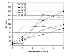

Itseasy 6 456 Опубликовано: 29 августа 2013 Поделиться Опубликовано: 29 августа 2013 (изменено) @Itseasy, как можно называть ботанами W. van Dam, D.H. Broderick, R.L. Freerks, V.R. Small, and W.W. Willis из Oronite Global Technology? применительно к данной статье и выдергиванию графика и сделанных выводов - да. Ты думаешь, там меньше, чем у нас в СССР статей и исследований типа "влияние пения на зрение"? Никто не отменяет зависимость кислотного и коррозионного износа. Но ты сделал вывод на основании данных статьи, который к практике никакого отношения не имеет. по твоему 2,5 - уже хана, может ты другое имел ввиду, но вывод твой таков. Тебе в пример два свежих топовых масла Мобил и Шелл с кислотными 3 и 3,62. Вывод - не заливайте, а то останетесь без вкладышей Ты видел результаты теста HTCBT, который и в API и в АСЕА входит? зависимость корроозии цветных металов от состава разных масел? Посмотри: Это чисто коррозия. Где ты видишь, что медь более активная? где ты видишь в своем анализе при 13 ррм меди 140 ррм свинца. которые должны быть исходя из соотношения меди и свинца по результатам этого теста, если вкладыши "одинаковые"? У тебя был режим лето плюс 40 езда за городом? При чем тут коррозия вкладышей? Давайте уже анализировать подобные статьи без выводов, и хватит на них молиться По сути ведь вкладыши из одного и того же. какой состав вкладышей у тебя? где в твоем движке есть медь? может с этого начать разбираться Закончил по причине ревностного отношения к бренду Лукойл... не понял... Изменено 29 августа 2013 пользователем Itseasy Ссылка на сообщение
torcon 81 825 Опубликовано: 29 августа 2013 Поделиться Опубликовано: 29 августа 2013 по твоему 2,5 - уже хана, может ты другое имел ввиду, но вывод твой таков. читай меня внимательней, я лично таких выводов не делал что 2.5 и хана, там конкретные дизельные двигателя, у нас может быть по другому. К примеру по испытаниям Mack T-9 коррозионный износ в дизелях начинается когда TAN = 2.5-3 (при кальциевом пакете), и TAN = 4 (при кальциево-магниевом пакете) - свинец в подшипниках коленвала. По моим наблюдениям еще раньше начинает корродировать/изнашиваться медь. я же сказал что могу ошибаться... Ссылка на сообщение
torcon 81 825 Опубликовано: 29 августа 2013 Поделиться Опубликовано: 29 августа 2013 @Itseasy, да ты прав сейчас посмотрел HTCBT свинец намного активнее меди при коррозийном износе. На него надо ориентироваться. Я ошибался думая что медь активнее и она является флажком. Посыпаю голову пеплом 1 Ссылка на сообщение
