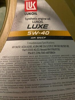

Nemo1980 1 601 Опубликовано: 28 апреля 2022 Поделиться Опубликовано: 28 апреля 2022 Дата изготовления 20.02.2022. 2 Ссылка на сообщение
OlegZorin 2 Опубликовано: 29 апреля 2022 Поделиться Опубликовано: 29 апреля 2022 10 часов назад, Nemo1980 сказал: Дата изготовления 20.02.2022. Спасибо ! Я так понимаю Лукойл начал указывать вместо МВ 229.5 допуска МВ 229.3 19 часов назад, broTHEr_LIS сказал: Смею отметить, что зола теперь в этом масле 1.2 (взято с сайта лукойла), т.е сравнялось с 5w30 по зольности. Но допуск SN еще висит. Странно, не правда ли? Вы хотите сказать что состав все таки изменился в худшую сторону ? Ссылка на сообщение

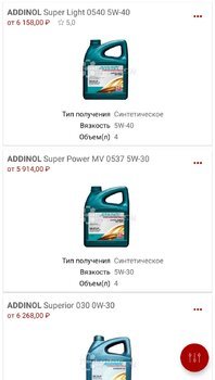

Eger650 218 Опубликовано: 3 мая 2022 Поделиться Опубликовано: 3 мая 2022 1 час назад, OlegZorin сказал: То есть оно стало хуже ? Лучше перейти на Генезис 5w40 ? Генезис дороже около 4 т. Я ухожу на аддинол. Стоит дешевле и допусков больше. 1 Ссылка на сообщение
ИгорьИгорь 18 Опубликовано: 3 мая 2022 Поделиться Опубликовано: 3 мая 2022 Аддинол? Странно что дешевле, да и если дешевле, то это не надолго ИМХО. Про Европу думаю вскоре можно будет забыть, как минимум по ценнику, а многие продукты возможно попросту исчезнут с прилавков. Взоры наверное на Корею.... Ссылка на сообщение
fareastwood 10 016 Опубликовано: 4 мая 2022 Поделиться Опубликовано: 4 мая 2022 Скрытый текст ценник - жесть Ссылка на сообщение
Oilmann 318 Опубликовано: 4 мая 2022 Поделиться Опубликовано: 4 мая 2022 29.04.2022 в 01:06, Nemo1980 сказал: Дата изготовления 20.02.2022. SN/SF это что то новое... Ссылка на сообщение
Проходящий мимо 4 893 Опубликовано: 4 мая 2022 Поделиться Опубликовано: 4 мая 2022 Это диверсия… Ссылка на сообщение
Nemo1980 1 601 Опубликовано: 4 мая 2022 Поделиться Опубликовано: 4 мая 2022 8 часов назад, ИгорьИгорь сказал: Про Европу думаю вскоре можно будет забыть, как минимум по ценнику, а многие продукты возможно попросту исчезнут с прилавков. Взоры наверное на Корею.... Только в Европе торгаши про нас не забудут, упоротых не в счёт. И укрепится в наших умах доселе неведомая фраза "параллельный импорт" Ссылка на сообщение
Nemo1980 1 601 Опубликовано: 4 мая 2022 Поделиться Опубликовано: 4 мая 2022 (изменено) 4 часа назад, Oilmann сказал: SN/SF это что то новое... Опечатка, бывает. Наверное Изменено 4 мая 2022 пользователем Nemo1980 Ссылка на сообщение
