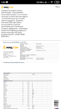

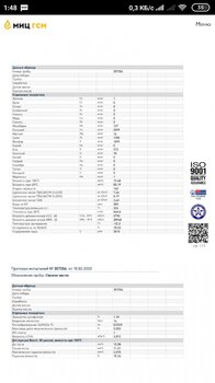

ИгорьИгорь 18 Опубликовано: 4 января 2021 Поделиться Опубликовано: 4 января 2021 (изменено) 19 часов назад, sanchell сказал: + это дичь, с расходом масла вообще не пересекается на практике Соскакиваю пока с Люка, база видимо теперь своя , Перьм вторая +третья группа, пакет присадок тоже свой РА-4525 СООО «ЛЛК-НАФТАН» Пакет вроде как жирный, вязкость вернули на место, температура замерзания откуда такая? Падение вязкости 15% при деструкции Bosh 30 циклов не много? Через сколько менять? Машина как то жестко работает, может кажется х.з, хоть и молибдена сыпанули неплохо, щелочное уронили, HTHS может лишний? Масло не кушает пока, гидрики по утрам тоже не стучат, ранее бывало побрякивали на люксе. Жаль не смотрел что там в допусках последний раз на канистре писали. Заливал в октябре 2020, канистра с новой лэйбой "LUXE" была. Может это какая промежуточная проба и пока не перешли? Все равно, импортозамещение беспокоит... Когда другие покатают прилично ноухау, может вернусь Изменено 5 января 2021 пользователем ИгорьИгорь Исправление 1 Ссылка на сообщение
ИгорьИгорь 18 Опубликовано: 5 января 2021 Поделиться Опубликовано: 5 января 2021 http://autoengineer.org/aai-gsm/rezultaty-ispytanij-gsm-proizvodstva-llk-naftan1/o-rezultatah-ispytanij-novogo-paketa-prisadok-motornyh-masel-ra-4525-sooo-llk-naftan.html Не встречал таких испытаний, думаю поинтереснее чем у прожарщиков на сковородке. В общем это хорошо или плохо ? Ссылка на сообщение
ezhzhyk 259 Опубликовано: 5 января 2021 Поделиться Опубликовано: 5 января 2021 (изменено) 12 минут назад, ИгорьИгорь сказал: http://autoengineer.org/aai-gsm/rezultaty-ispytanij-gsm-proizvodstva-llk-naftan1/o-rezultatah-ispytanij-novogo-paketa-prisadok-motornyh-masel-ra-4525-sooo-llk-naftan.html Не встречал таких испытаний, думаю поинтереснее чем у прожарщиков на сковородке. В общем это хорошо или плохо ? А ничего, что эти испытания проводились с полусинтетикой Люкс 5/40 SL? И именно полусинь идёт на пакете Нафтан и изготавливается теперь на 2 группе базовых масел, а никак не синтетика Люкс SN, которое идёт на пакете Infineum Изменено 5 января 2021 пользователем ezhzhyk 1 Ссылка на сообщение
ИгорьИгорь 18 Опубликовано: 5 января 2021 Поделиться Опубликовано: 5 января 2021 1 час назад, ezhzhyk сказал: А ничего, что эти испытания проводились с полусинтетикой Люкс 5/40 SL? И именно полусинь идёт на пакете Нафтан и изготавливается теперь на 2 группе базовых масел, а никак не синтетика Люкс SN, которое идёт на пакете Infineum Тогда понятно, правда пишут вторая и третья группа. Ссылка на сообщение
ezhzhyk 259 Опубликовано: 5 января 2021 Поделиться Опубликовано: 5 января 2021 4 часа назад, ИгорьИгорь сказал: Тогда понятно, правда пишут вторая и третья группа. Раньше было 1+3 гр, с июля 2019 стали делать на 2+3 гр Ссылка на сообщение
