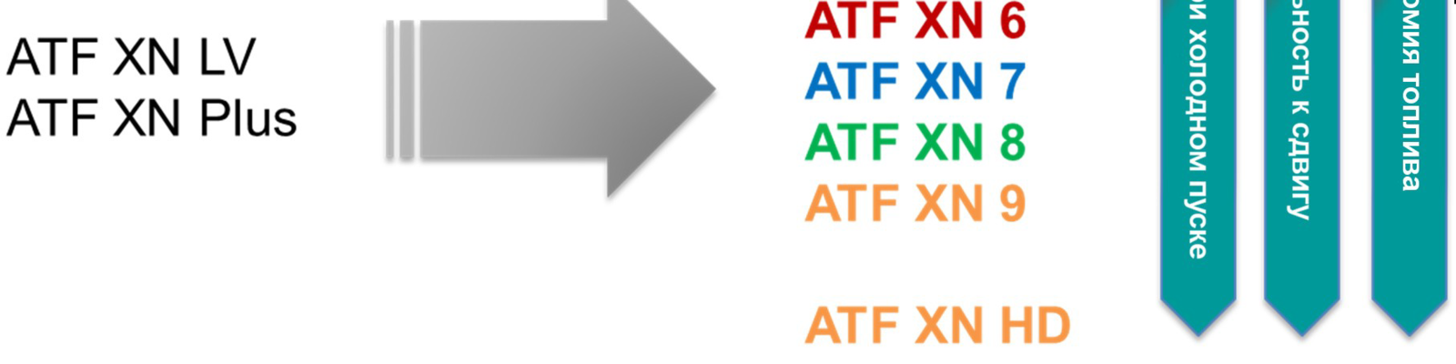

ADDINOL в ближайшее время  представит  обновленную линейку продукции ADDINOL ATF XN.
Для облегчения перехода со старых и привычных жидкостей для АКПП на новую линейку ATF XN  составлена следующая наглядная схема с новыми и старыми продуктами.
Воспользовавшись спецификацией и новой номенклатурой, можно легко выбрать верный продукт. Число после
обозначения XN в названии продукта означает количество ступеней в АКПП. Так, например, для 7-ступенчатой
АКПП следует выбирать продукт ATF XN 7. На новых этикетках продукты будут также различаться по цветам.
Основные преимущества новой линейки ATF XN;
-  Ассортимент охватывает АКПП, насчитывающие до 9 ступеней
- Улучшенная передача мощности
- Улучшены свойства при холодном пуске, стабильность к сдвигу и эффективность
- Имеются продукты для коммерческого транспорта
- Для каждого транспортного средства — подходящий продукт
- Простота выбора для продавцов, СТО и обслуживающего персонала.

Я залил в Aisin 81-40 LE Addinol XN Plus. Проехал уже 7тыс. км. Полет нормальный. Поначалу вообще было очень мягко и плавно, переключения практически не чувствовались.
У меня вопрос - по новой информации, получается я неправильно подобрал ATFку? Хотя у XN+ были соответствия JWS 3309 и Toyota T-IV. Да и вязкость при 100 С - 6.9 (ЕМНИП), вроде подходящая. И на что менять в дальнейшем, учитывая обновлённую линейку?
20 часов назад, FCB сказал:
Вам подойдет ATF XN5
