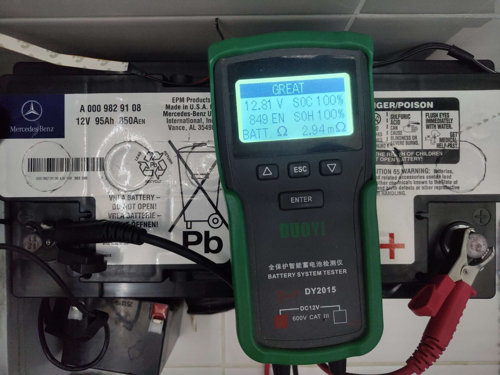

Продам аккумулятор AGM Mercedes 95Ah 850A
Аккум после профилактики, те восполнена вода, сделано КТЦ и выравнивание банок, даю гарантию месяц на возврат.
Реальный ток после всех операций и отстоя в течении трех недель - 830А, НРЦ-12,68В
Год выпуск судя по клеммам - 2011г
Габариты ширина - 350, высота 190, тЕ формат L5
Цена 3500р
Изменено пользователем prv21

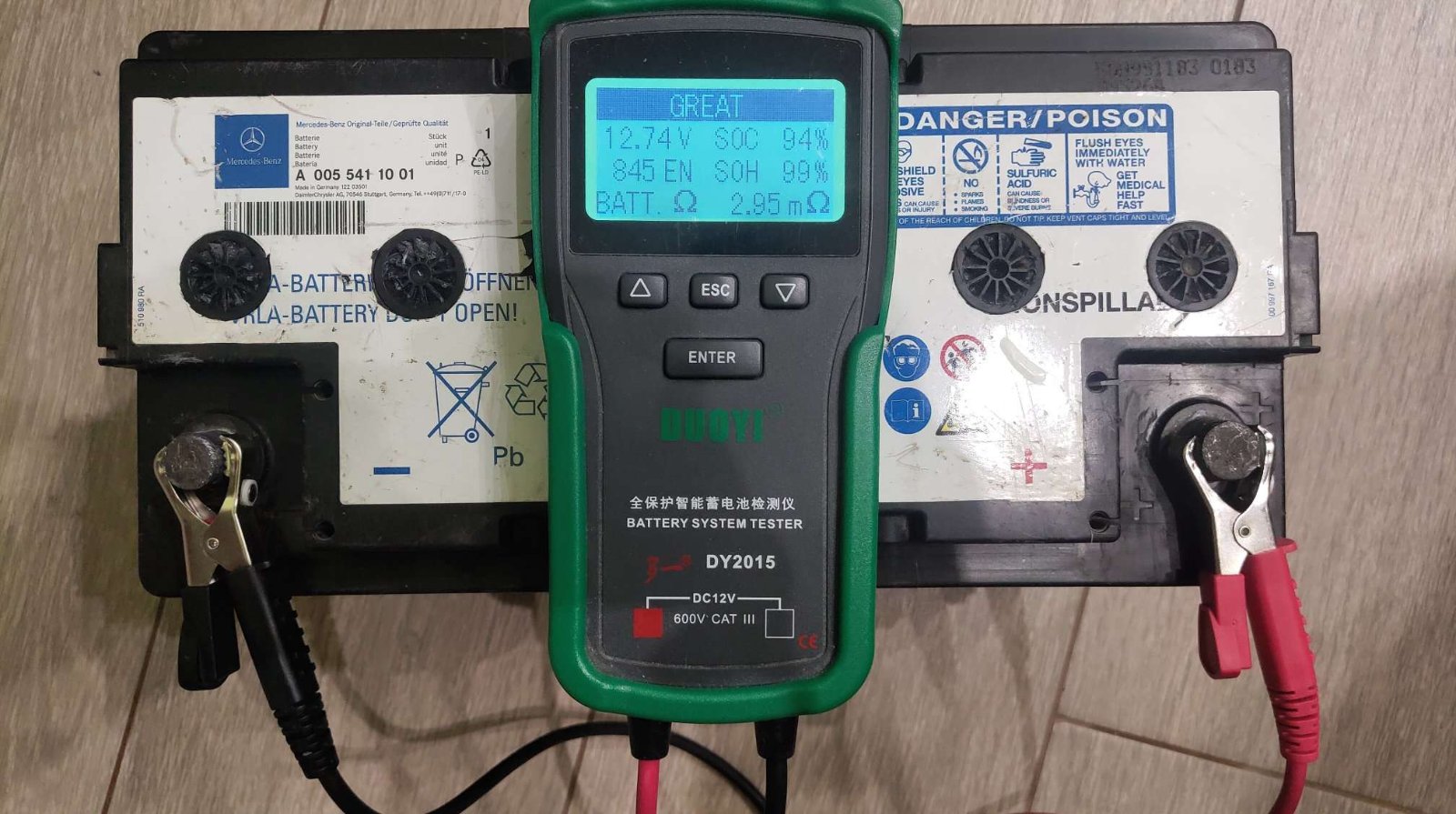

Первый аккум продан, далее второй, с ним все тоже самое сделано. Цена 3000р
