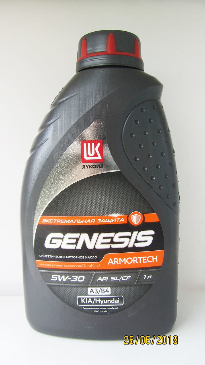

Владею хтрейл 2013 года с мотором mr20de и пробегом 50000км на МКПП.
Подойдёт ли ему данное масло на всесезонную основу: Lukoil Genesis Armortech A3/B4 5W-30?
Хотелось бы выслушать аргументированное мнение желательно, а так же если использовать, то не навредит ли данное масло моему мотору?
Deadline добрый день. Не совсем подходящее масло.  5w30 хорошо, но в зиму можно и 0w30. А3/В4 можно, но излишняя вязкость этому мотору не нужна . Если душа лежит к полнозольникам, то  обратите внимание на A5/B5. Зачем в мотор лишний загуститель . Пусть лучше будет больше базового масла . По бренду, это уже дело веры.  Лукойл делает не плохие масла, пусть часто цена и завышена ( без акций ).

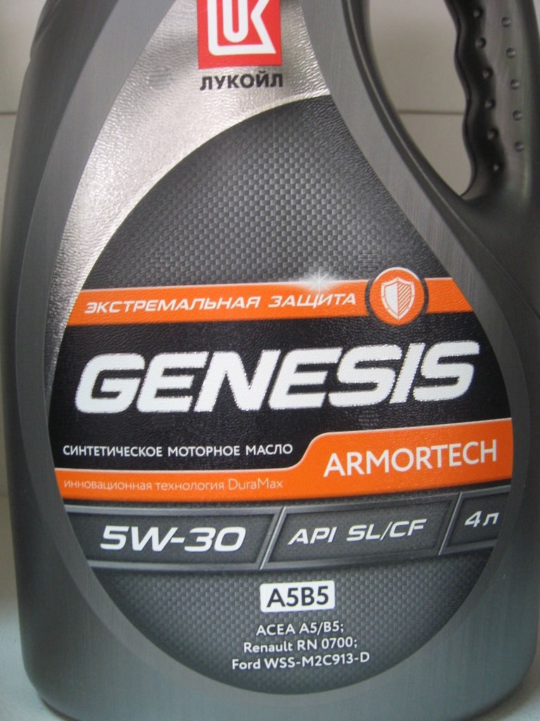

Тогда вопрос следующий - подойдёт ли вот это масло для моего мотора? Lukoil 5w30 A5B5, так как я его тоже рассматриваю. BBBEA35F-E36E-41A7-B9B7-7805AB5C69B7.thumb.jpeg.5d172314dcde18a1b647c55853f3fb97.jpeg
Вообще я мотор нередко кручу, хотел бы масло, которое меньше на угар идёт и одновременно мотор нормально защищает в ситуациях, когда мотор реально крутится.

Deadline судя по вашим пробегам ( 50.000 за 8 лет) значит годовой не 6.500 км. Если не раскидывать замену масла по сезонам, то лучше выбирать масло 0/5w30 a5/b5 ( выдержат больше мото часов работы ( до 350)).  Бюджет у вас заложен хороший , но я бы склонился к обычному гидрокрекингу. При своевременной замене они хорошо ходят. Угар масла 250-300 мл за трассовый пробег в 3.800 это не хорошо , но и не криминально  , в городе скорее у вас расход отсутствует. Обратите внимание на масла фирмы neste , а конкретнее neste pro f 0/5w30.  Достаточно демократичная цена за классическое фордовское масло . К дорогим и раскрученным бренда я отношусь с осторожностью. Слишком много подделок .

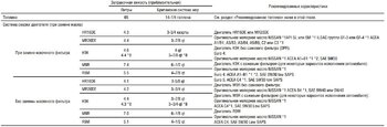

В общем не имейте ничего против ЛУКОЙЛа a5b5? Или заказать канистрочки Neste?
ILSAC GF3-4 подойдёт только мне? В допусках пятый не указан

Deadline neste попробуйте.  Для разнообразия , пару замен . Gf3,4  больше не существует . Сейчас Уже gf6 шагает по миру ) . Я бы склонялся к А5/В5. Вреда от зольности никакой не будет , а вот запас по мото часам все же есть небольшой , в отличии от ильсаков  , где ресурс 200-250 часов .
