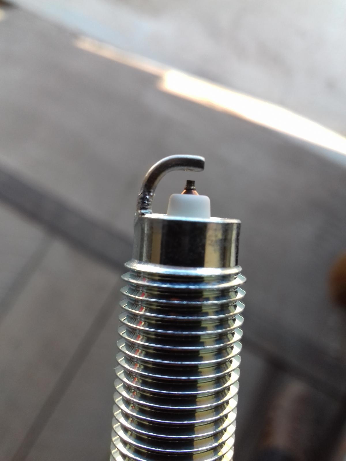

Скажу что нафига поменял платиновые свечи? Они же как новые, еще столько же проходили бы)
1 свеча уже вот-вот пропускать начала бы.
Это какие? Если такие, то снимайте их побыстрее.
Нет, точно не такие.
@Sasha1, такие, но центральный электрод толще был на 14той, 30000 проездили все нормуль так и продал
 звонил менеджеру, мы говорит не созваниваемся с поставщиком, про ARKF что скажете?
Нормальные беспроблемные свечи.
Нормальные на небольшой пробег. Очень быстро выгорает этот центральный электрод, углубляясь внутрь изолятора, потом искра получается бъет изнутри, как из лунки.
Небольшой пробег это сколько и при каких условиях? Я в принципе больше 30т.км. не планирую свечи катать.
@YoshiMasta,Специально посмотрел свой блокнот в машине где отмечаю все ТО, пробег на них составил около 30 тык, но зная их износ я бы рекомендовал 20тык и замена. После них поставил ik16tt.
Моим пока без копеек 20ткм, недавно делал ротацию. Центральный электрод чуть округлился но не выгорел и не углубился. Пропусков зажигания нет и не было. Думаю еще на 10ткм точно хватит, а больше я свечи обычно не катаю.
Не, конечно больше не возьму такие, раз в год менять их. Это я именно о таких что на фото.
NGK V-Line.
До Бошей они и стояли. Тоже хорошие хоть и "французкие". Свои 30ткм отбегали без проблем.
